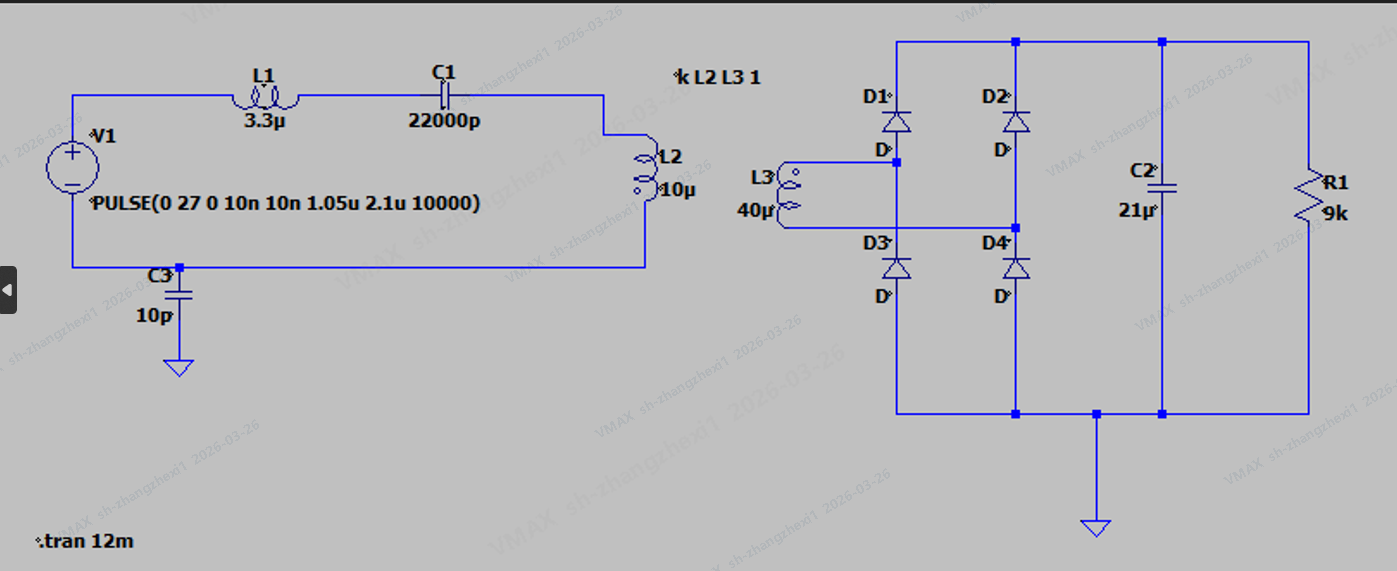

我们公司利用 UCC25800-Q1 产品设计了开放式 LLC 电路。 从图 1 您可以看到此芯片的工作条件,我们假设芯片产生的脉冲电压的频率为 470k Hz。 后来的电路中也采用了谐振电感器和电容器。 图中显示了它们的值。

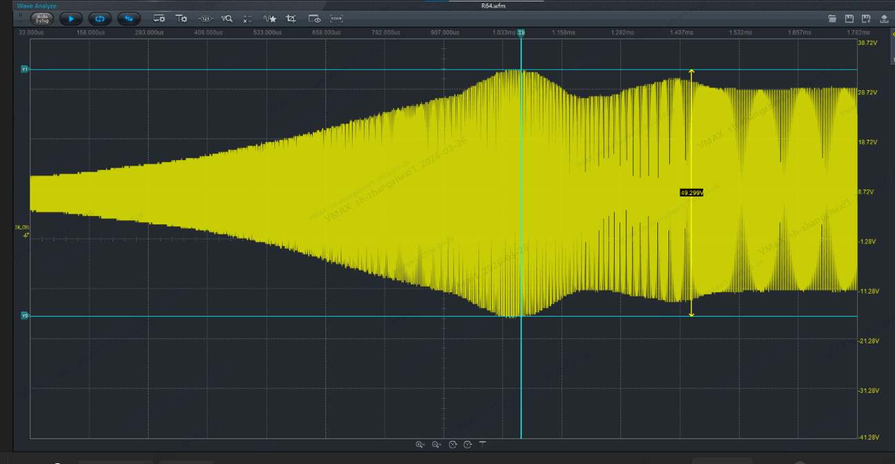

图 2 是在硬件电路中测量的 C1(谐振电容器)的实际电压。 问题是如何在软启动阶段降低电压。 我们的第一种方法是在 RT 引脚上并联一个电容器。 它是否有助于实现我们的目标? 或者这种方法是否有任何问题。

    如 数据表的软启动时间内的开关频率 8.3 所述、IC 的开关频率在 1.5ms 内从 2.5fsw 变为 fsw。 其中、FSW 是由 RT 引脚设置的开关频率。 因此、假设芯片产生的脉冲电压始终为 470k Hz、这可能并不正确。
    可能的解决方案: 在应用允许的情况下、一种方法是减少输出端的 21uF 电容器并查看影响。
    此外、我看到电容器上的波形在零范围内不对称、如果您可以分享 PCB 原理图来深入研究、会很好

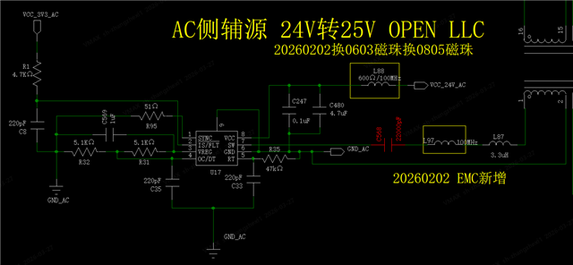

    感谢您的答复、我们也希望延长软启动时间。 如 22000pF 电容器电压所示。 这是超出范围,这就是为什么我们想要使 他的软启动时间更长. 随附了 PCB 原理图和工作条件。
     这是 PCB 原理图
    如果可以的话,请尽快答复。

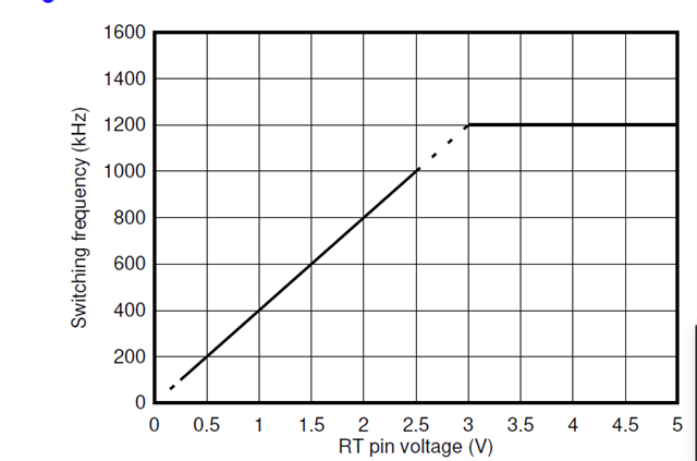

    • 从数据表的图 8.2 可以看出、当 RT 引脚电压降低时、频率会降低、如果在 RT 引脚与地之间连接一个电容器、这将使 IC 以较低的频率运行、直到电容器充电、变压器可能会因在启动期间施加较高的 VS 而饱和

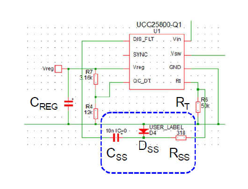

    为了避免所有这些、TI 建议在 RT 引脚上增加一个电路、通过 使用 RC 电路将 RT 连接到使能端的电压来提供临时频率提升、从而强制使能端的上升沿在上电时触发电容器充电。 只要使能上升沿比 3V 时的最大开关频率电压大几伏、所提供的电压就可以有时间以与 RC 电路的电容值成反比的速率衰减。 增大电容值会延长高开关频率的持续时间、从而产生更逐渐进入负载的电流斜坡。 随着电路稳定、电容器可以放电、RT 引脚电压衰减、以将开关频率恢复到连接的电阻器。
    请查看 此应用手册 并联启动应用中 UCC25800-Q1 的浪涌电流降低注意事项的第 4 页开关频率控制部分
    那么、如何使软启动时间延长?μ s、您能提供一种正确的方法来实现吗?
    如之前主题中的答案所述、请使用 RSS DSS 和 CSS、如下图所示。
    RT 引脚上的这个附加电路通过 使用 RC 电路将 RT 连接到使能引脚的电压来提供临时频率提升、从而强制使能引脚的上升沿在上电时触发电容器充电。 只要使能上升沿比 3V 时的最大开关频率电压大几伏、 所提供的电压可能有时间以与 RC 电路的电容值成反比的速率衰减。 增大电容值会延长高开关频率的持续时间、从而产生更逐渐进入负载的电流斜坡。 随着电路稳定、电容器可以放电、RT 引脚电压衰减、以将开关频率恢复到连接的电阻器。

    我想知道 D4 的作用是什么。 工作原理
    D4 通过将 D4 阴极上的电压钳位至 Vf、确保 RT 引脚上的电压在 DIS/FLT 的下降沿期间不受影响
