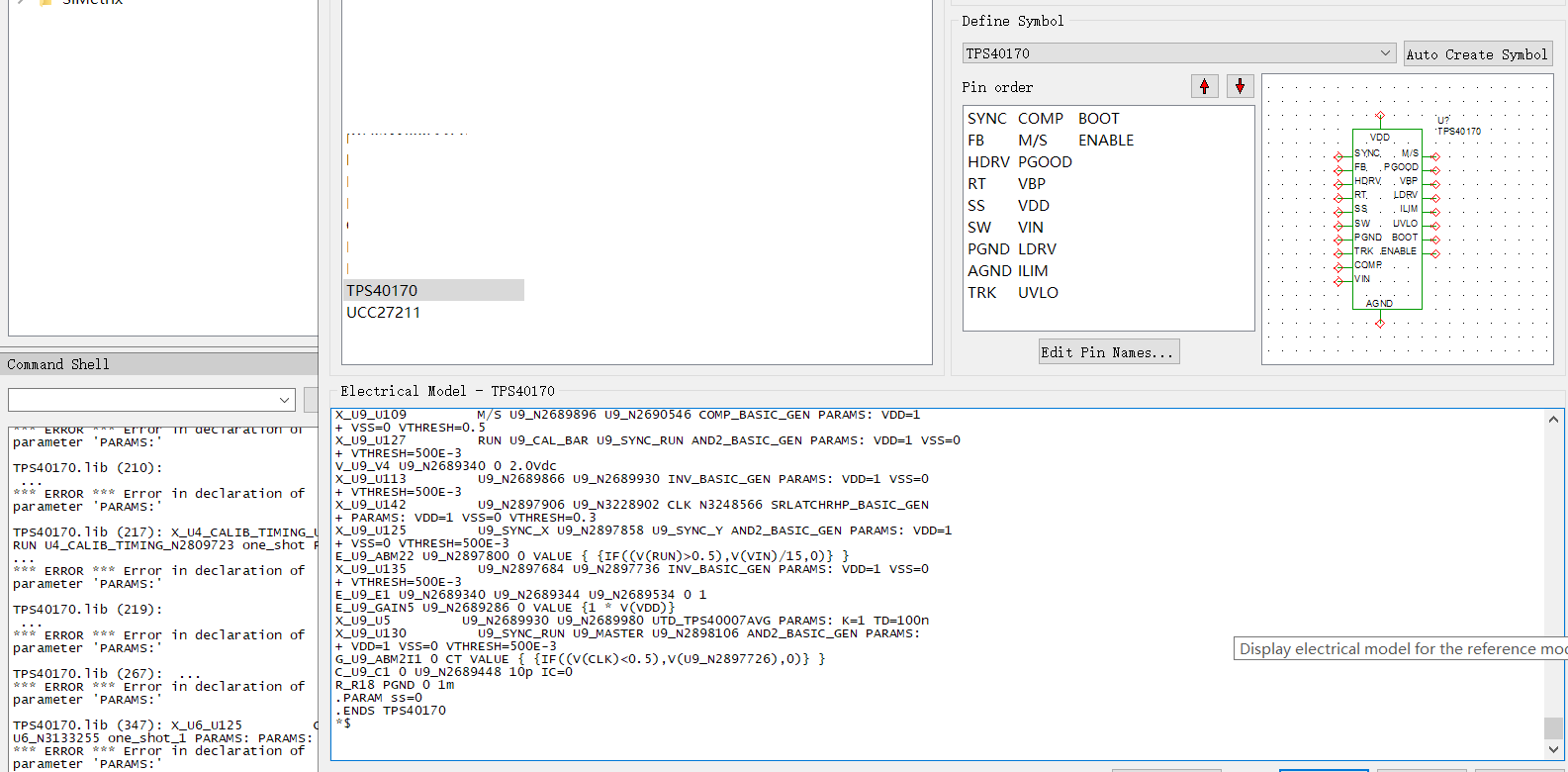

 我下载了 TPS40170 PSpice 未加密瞬态模型(修订版 C)
 然后从网站导入 lib 文件到 Simetrix 8.5、仿真过程中会出现如下错误消息:
电路中有误差。 模拟中止
TPS40170.lib (42): ...
***错误***声明参数'Params:'时出错
TPS40170.lib (210): ...
TPS40170.lib (217):x_U4_CALIB_TIMING_U6     运行 U4_CALIB_TIMING_N2809723 One_Shot 参数:...
TPS40170.lib (219):……
TPS40170.lib (267): ...
TPS40170.lib (347):x_U6_U125     CLK U6_N3133255 One_Shot_1 参数:参数: T = 50
