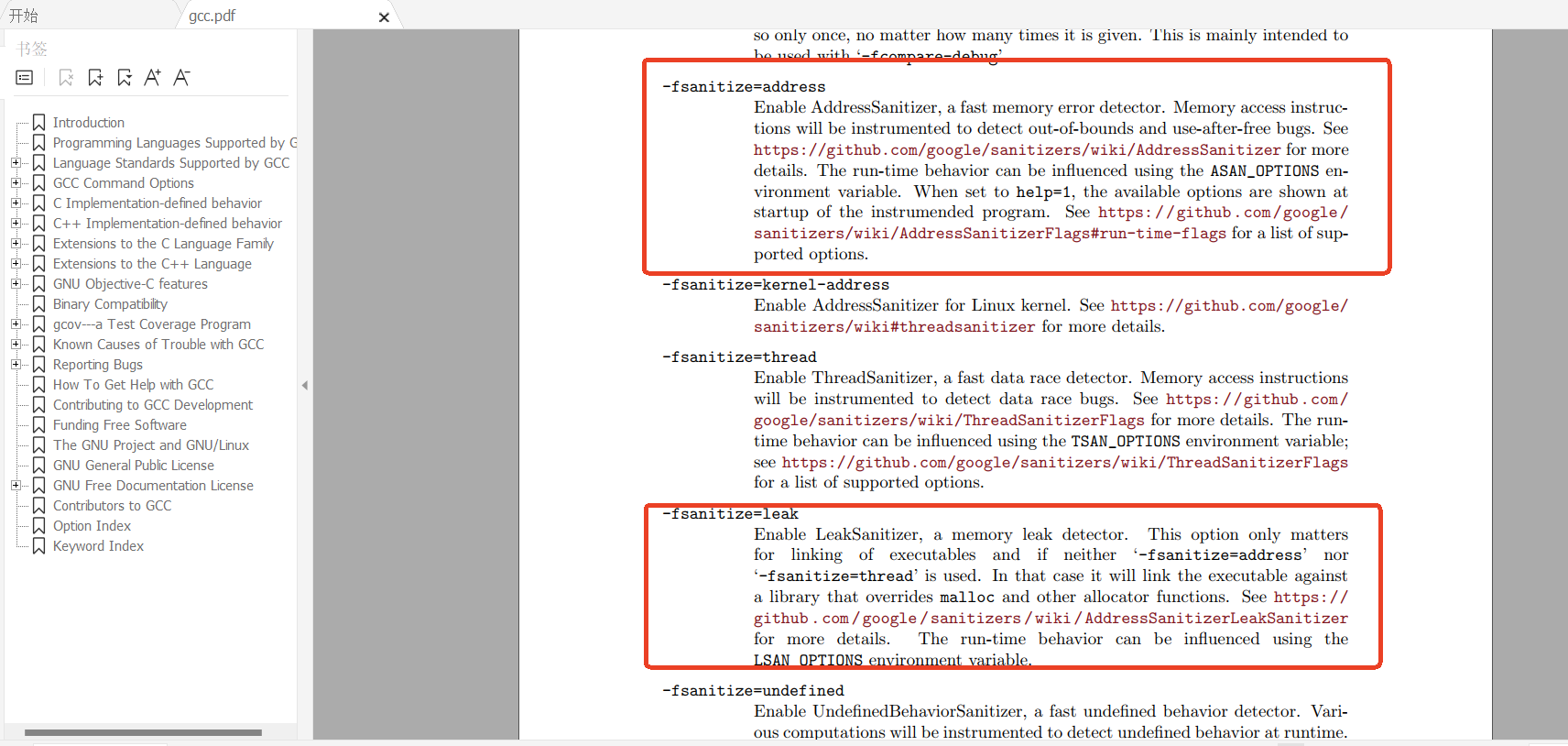

如何在 Code Composer Studio 12.4.0 中使用 gcc 的-fsaniize=address 和-fsaniize=leak 选项来检测与 AUTOSAR OS 中的地址和存储器相关的问题?
谁知道是否支持此功能? 如果是、应如何使用? AUTOSAR OS 项目是否会与其他项目冲突?
非常感谢!
    Zackary、á lez
       感谢您的答复。     您的解决方案有一些问题。
       我找不到配置“CCS 堆分配跟踪器“、但找到了相关信息。 我不确定这是否是由于软件版本的差异造成的。
       此外、我也找不到“Run Static Analysis“选项。
       您能否确认我的软件应该如何找到上述两个配置选项?
       期待您的答复。
    林康
    您好 Lin、
    感谢您的跟进。 您很难找到这两个功能、这是可以理解的、上一个响应中提供的确切菜单路径可能无法准确反映 CCS 12.4.0 中针对 C2000 器件系列提供的功能。 让我澄清一下我们可以确认的内容和应该尝试的方法。
    定位静态分析 (“代码分析“)
    在 CCS v12 中、静态分析 Project→Run Static Analysis 下。 根据 C2000 器件的 CCS v12 工具菜单、相关选项位于:
    工具→代码分析 [1]
    它与 RTOS Analyzer、System Analyzer 和 Hardware Trace Analyzer 等其他分析选项一起显示在 CCS v12 Tools 菜单中[1]。 重要说明: 您必须在 调试视图 中(主动连接到您的目标)、才能显示其中的一些工具菜单项。 如果您在 CCS Edit 透视图中、菜单可能看起来不同。
    查找内存调试视图
    CCS 提供了可从 “View“ 菜单而不是“Project Properties“访问的与存储器相关的视图。 在 CCS 中、View(视图)菜单包括[2]:
    • Memory Browser —在运行时检查 RAM、闪存和外设寄存器
    • Memory Allocation (内存分配)—用于分析动态内存分配的视图
    • Stack Usage (堆栈使用情况)—分析堆栈内存消耗
    要访问这些内容: “View“→“Memory Allocation““View“→“Stack Usage“ [2]。 连接到您的目标时、这些应该可以在“Debug(调试)“透视图中找到。
    运行时对象视图 (ROV)
    如果您的工程使用 RTOS、 则 Runtime Object 视图是另一个用于检查堆和栈状态的强大工具。 通过以下方式访问:
    工具→运行时对象视图 [3]
    或在调试会话期间点击 CCS 工具栏中的 ROV 网格图标[3]。 ROV 可按 malloc() [4]显示堆统计信息、包括基址、大小和使用情况。 注意:ROV 要求您 先暂停 CPU、然后才能读取内存状态[3]。
    关于“堆分配跟踪器“
    我无法确认 CCS 12.4.0 中的 C2000 编译器是否存在上一个响应(在 Project→Properties→C/C++ Build→Settings→TI C/C++ Compiler→Advanced Options→Runtime Support 下)中所述的特定“Enable heap allocation tracking“复选框。 C2000 工具链文档不会专门验证此菜单路径。
    可以 确认作为替代方案的内容:
    1. HeapTrack (如果使用 TI-RTOS/SYS/BIOS)- HeapMem 之上构建的一个模块、专门用于调试堆、可检测内存泄漏、双倍释放和缓冲区溢出[5]。 它会为每个分配添加一个跟踪器结构、并通过 ROV 显示结果。
    2. ERAD(嵌入式实时分析和诊断) - TMS320F280039 支持这个硬件调试模块、该模块提供硬件断点、观察点和分析计数器、以非侵入式监控 CPU 运行[6]。
    建议的后续步骤
    1. 切换到 Debug 透视图 、并选中 Tools→Code Analysis 以进行静态分析
    2. 点击“View“→“Memory Allocation“ 点击“View“→“Stack Usage“以查看运行时内存视图
    3. 如果使用任何 RTOS 组件、请尝试“Tools“→“Runtime Object“视图
    4. 对于编译器运行时检查(,,)--check_pointer --check_stack --check_bounds、请在 Project→Properties→C/C++ Build→Settings→TI Compiler→Advanced Options 下查看
    为帮助完善这些建议、了解以下内容会有所帮助:
    • AUTOSAR 操作系统是否基于 TI-RTOS 组件构建(这将启用 HeapTrack 和 ROV 支持)
    • 您尝试检测的特定内存问题(泄漏,缓冲区溢出,自由使用,堆栈溢出)—这将有助于缩小最佳工具的范围
