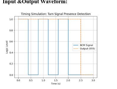

输入脉冲信号为 400 毫秒开、400 毫秒关。
输入信号输出为低电平时。
当输出为高电平时、输入为上升沿触发至 800msec 保持。
当保持时间复位时、每个上升沿触发器。
当 pluse 处于低电平超过 800ms 时、不会触发棱边。
    尊敬的 Mohan:
    抱歉、我不确定您在这里问什么。 您是否要求采用符合这些条件的 TPLD 设计? 如果是、此处的 TPLD 可能效率很低。 这里仅介绍了一个正常的可重触发单稳态多谐振荡器。 您应该查看 TPUL1G113。 它已经可以做到这一点。
