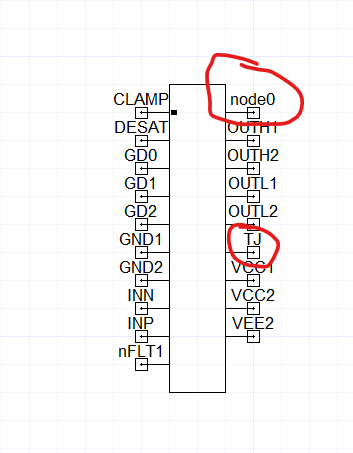

你好
 你好, 我下载 ucc5880 pspice 模型,这是什么意思? 如何连接
它存在于电路中?
    我在数据表中找不到这两个引脚、
    并且在运行该模型时会出现一些错误
    ANSYS FAE 说:每个子电路调用必须有。 分频器首先定义电路

    尊敬的 Hu:
    感谢您联系我们! TJ 是一个用于选择器件温度的额外引脚、例如、您可以将 25V 输入结温、并且器件将在 25°C 下运行。 节点 0 是接地的基准、请将该引脚接地。
    如果您有任何其他问题、请通过电子邮件回复。

    你好
     感谢您的支持、您能告诉我为什么 在 ANSYS 电路中运行此模型时出错?
    Ansys fae said :每个子电路调用必须有. 分频器首先定义电路、
    此模型是否有任何错误?

    尊敬的 Hu:
    UCC588X PSPICE 模型是一个相当新的模型、未经 ANSYS 电路测试。 我们建议在 PSPICE 上使用 UCC588X 模型、以确保其正常工作。
