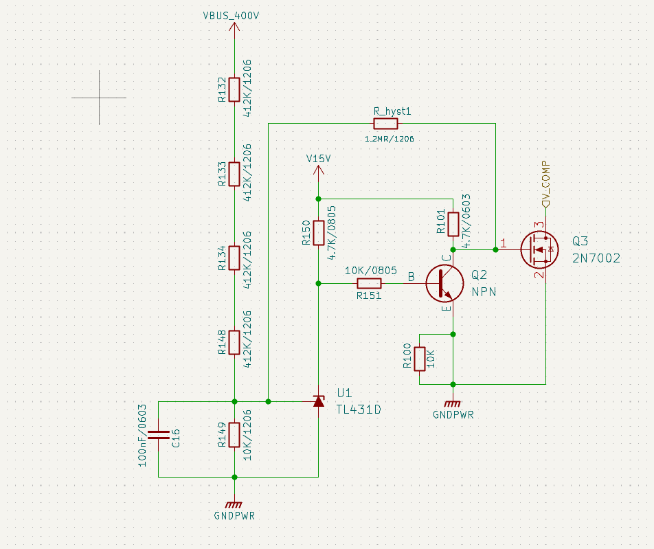

您好、
我正在为 UCC28180 升压 PFC 实现硬件过压保护电路、希望验证此方法是否可接受。
规格:
  • 输出总线电压= 400V
  • OVP 跳变电压= 420V
  • 自动重启电压= 400V
  • 辅助电源= 12V/15V
运行:
  1. 400V 总线的电阻分压器驱动 TL431 的 REF 引脚。
  2. 当总线电压超过 420V 时、TL431 导通。
  3. TL431 阴极通过一个 10k Ω 电阻器驱动 NPN 晶体管。
  4. 在过压期间、NPN 将关断、并且上拉电阻会将 2N7002 的栅极驱动为高电平。
  5. 2N7002 将 UCC28180 COMP 引脚拉至接地以停止开关。
  6. 从 NPN 集电极节点返回到 TL431 分压器节点的迟滞电阻器用于提供大约 20V 的迟滞并在 400V 左右自动重启
我的问题是:
  1. 是否使用 2N7002 将 COMP 引脚拉低、这是硬件 OVP 关断的一种可接受方法?
  2. 这种 TL431 + NPN + MOSFET 架构是否适用于 UCC28180?
  3. 是否建议使用从故障输出节点返回到分压器节点的迟滞电阻器?
  4. 重启期间 COMP 引脚行为和软启动恢复是否存在任何问题?
谢谢你。
