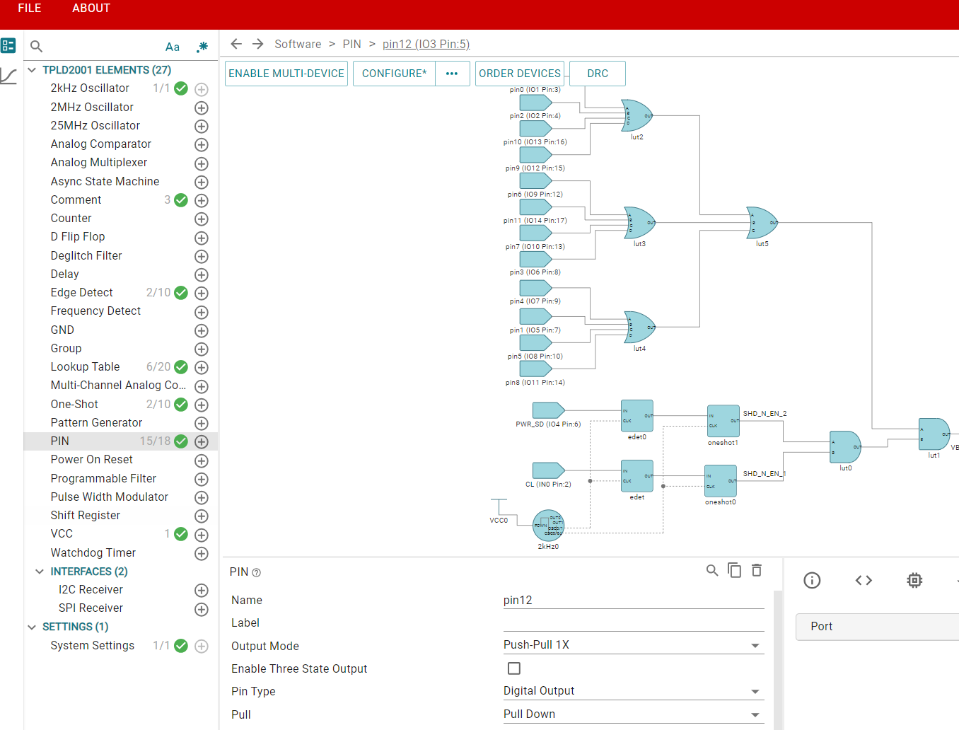

问题是我尝试使用在线和本地安装的 IC 版本对器件 TPL2001 进行仿真、但我无法进行仿真、因为我在可用的块中没有仿真元件。
因此,我不可能在 我的项目的输入端口上设置“模拟输入“刺激,所以我坚持,一个设计的项目,但对这个问题没有用处。
    尊敬的 Gianluca:
    要启用仿真、您需要点击此处所示左上角的“Enable multi-device“按钮。
    这样会进入一个视图、您可以在其中访问“Simulation“选项卡。
