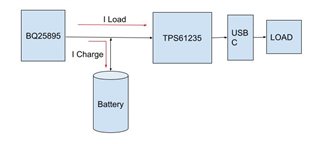

在 PMP11536参考设计中,充电器 BQ25895RTWR 输出和升压输入(负载)均连接到蓄电池(BAT)。
这被视为负载共享?
当负载消耗蓄电池的电流且蓄电池同时充电时,充电器的行为如何?
  充电器如何 检测充电结束?
可能是固件在检测到 USB 输入时禁用输出。 请确认。
    您好,
    您是指升压 TPS61235吗? BQ25895和 TPS61235的操作是分开的,它们不需要负载共享。
    当充电电流降至终端阈值时,BQ25895将结束充电。 如果 C 型端口有负载,则最终会有一个平衡,即蓄电池的充电电流等于升压输入电流。
    你好,San,
    感谢您的回复。
    是的,升压  TPS61235的输入与蓄电池以及充电器 BQ25895的输出相连。
    我不理解当负载同时消耗电流时充电器如何检测到蓄电池的端接电流。
    为什么 TPS61235未连接到 BQ25895的 SYS 输出?
    你好,巴勃罗,
    我认为它不需要将 Boost 的输入连接到 SYS。 首先,BATFET 的电流将增加损耗。其次,PMID 有一个端口,如果 C 端口和端口连接在一起,则它将超过 BATFET 的电流限制。 第三,BQ25895的电荷将为 TPS61235供电,然后剩余电流将为电池充电。
