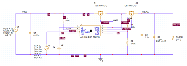

我正在尝试使用 TI 上的 LM74502高效模型。 我进行了布线,因为数据表中描述了典型的用途。
但是,运行速度真的很慢,一段时间后,我收到一条错误消息,指示收敛失败。
请帮帮我。

    请通过在模型编辑器中更改模型的属性来保持 NC 引脚浮动。 如果它仍然无法收敛,请使用模型文件中提供的启动基准,并根据需要对其进行更改。 如果需要帮助,请随时与我联系。

    我检查了您发送给我的模拟设置,我提出的是,在模拟启动时,使能不应处于高状态,而应延迟。
    下面您将找到一个灵感源自您发送的内容的原理图,该原理图与背对背 MOSFET 设计配合使用(如果有人有相同的问题)
