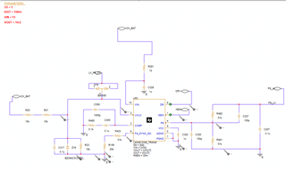

您好,
我使用 LM3481-Q1作为反向多绕组转换器的调节器,似乎所有参数都正确,但转换器可以控制,并且似乎在转换开始时会进入故障模式。
请您支持吗?
    Amir您好!
    感谢您通过e2e联系我们。
    您能否提供有关您的设计的详细信息(原理图,电感器详细信息,输入/输出要求,电压/电流等)
    哈利
    我想以下信息已经足够,但如果您需要更多信息,请告诉我们
    PS_LV=输出电压
    12V_BAT=VIN=SPS_IN
    我们的DCDC是传统的反向转换器。
    用于匹配回转比的pri/sec磁化电感= 3U/RAID 9.375 u回转比=,泄漏电感= 0.3 u

    Bob,您好!
    乍一看,我看不到任何异常情况可以解释您的问题。
    您使用的是哪种电源?
    当实验室电源的电流限制进入时,我们有时会在转换器的启动阶段发现问题。
    您是否可以尝试其他实验室耗材?
    在启动过程中,是否可以使用示波器捕获VIN,DR和ULVO信号?
    它是否开始切换?
    或者输出是否仅打开一次并保持该状态(基本上通过FET导致永久短路)?

    您好,
    这是一个模拟问题,尚未出现硬件问题。 那么,什么会导致仿真问题?
    我明白了。
    您正在使用哪种工具进行联机?
    您是否可以提供仿真文件的链接,以便我们在结束时重现该链接?
    非常感谢,
    哈利
