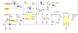

我们参考了 PMP8740设计、TPS560200DBV 开关降压转换器、
+5V 正常、
-5V 未获得。
请支持。
    您好 Sathishkumar、
    5V 或3.3V 输出上是否有任何负载? 5V 应存在、当输出为5V 或3.3V 时、至少有几毫安负载、同时在5V 时、负载小于10mA。 如果您在-5V 输出上没有获得任何电压、则可能是电感器 L1未完全焊接。 要对此进行检查、请将示波器探头连接到 D24的阴极:此处应为方波;如果未发生这种情况、可能未焊接 L1的引脚4或3。 请告诉我。
