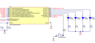

我需要获取电动踏板车的速度、并将其显示在 LCD 屏幕上、同时显示电池电量和开/关指示灯。 哪个霍尔传感器或光学传感器可用于检测移动踏板车的速度? 此外、TIDA 00449 BMS 如何与微控制器连接以及传感器读数并显示在 LCD 上?

    实际上、我需要从 BMS (TIDA 00449板)获取电池电量、并将其发送到 MSP430微控制器并将其显示在屏幕上。 是否可以从 TIDA 00449板获取此数据(电池电量)、并通过哪些引脚将其发送到 MSP430。
    多西耶
    在 TIDA 00449的 U3 (MSP430)上运行的监测算法正在驱动连接到4个指示灯 LED 的 IO。  在原理图中、这些看起来是 U3的引脚9-12。
    以下是逻辑:
    为了实现您自己的算法、有必要为板载 MSP430创建一个新固件、或者通过替换与所示各种控制线的连接来找到绕过它的方法。
    完整的原理图可从此处下载:
    https://www.ti.com/lit/pdf/tidrht7
    非常感谢您的回复。 这很有帮助。 尝试编辑固件。
