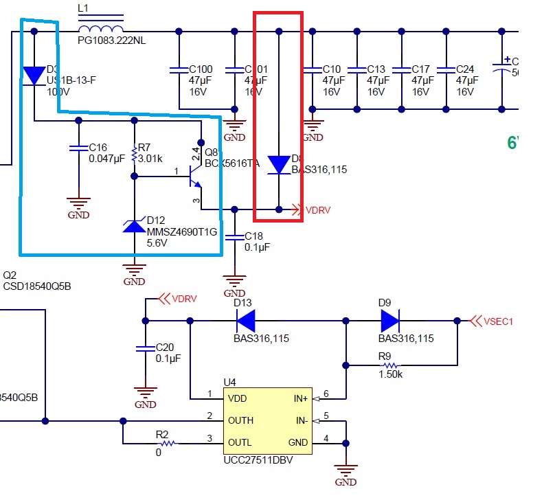

我有一个与此评估板的次级侧驱动器相关的问题。 我想在其他设计中使用它、我不确定它的功能。
齐纳稳压器用于为 VDRV 供电、但二极管 D8 (BAS316、115)也为 VDRV (在本例中为 VOUT 而不是 VSEC1)提供电压电源。 为什么不将 BAS316115仅用于 VDRV 而不是使用两个电路? 齐纳稳压器是否用于启动?
如何计算电阻器 R9?

    您好、Alvaro、
    对于稳态运行、您是对的、不需要分立式线性稳压器、
    驱动器可通过 D8直接从输出电压供电。
    但在短路时、输出 电压下降、同步整流将失败、
    SR FET 的体二极管上存在大量电流。
    通过最小 Ton (这是一种正向拓扑)、您仍然可以从次级绕组过孔获得峰值检测
    D3为 C16充电;此能量仍会在短路时为驱动器供电并防止
    体二极管免受过大电流和损耗的影响。
    希望这对您有所帮助、保持安全、致以最诚挚的问候、Bernd

    除了有关电路第一部分的问题、我想知道如何计算位于 UCC27511输入端的电阻器 R9。
     您好、Alvaro、
    这些驱动器不是专用的同步控制器、而是标准 FET 驱动器。
    为了控制这些驱动器、使用了相反方向的变压器绕组、我们将其称为直接驱动
    同步整流。
    因此、如果变压器绕组上的电压变为"高电平"、则电压电平被钳位到 Vdrv
    但电流需要受到 R9的限制-否则您将馈入 Vdrv
    由 VSEC 提供! (VSEC>Vdrv)
    请看一下我的 PMP5711、这里的直接驱动同步整流具有纯净的效果
    分立式方法、易于理解的电流和电流环路...
