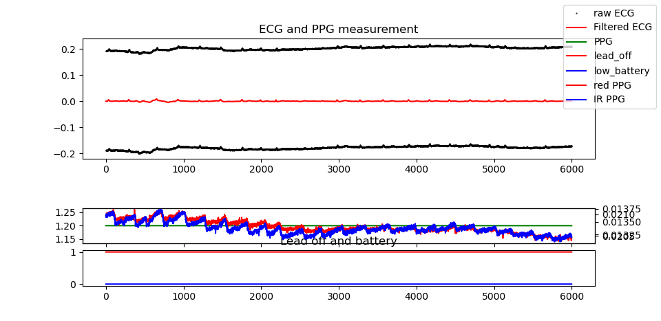

    在周末、我注意到了一些问题、因此我将对问题进行重新表述:
    使用 TIDA 演示软件时、我会在两个器件上看到 ECG 信号。 大多数情况下、演示软件显示绿色 PPG 为0、但它确实会像移动手指一样对变化做出反应、因此我假设传感器工作正常、它只是饱和。 此外、通过 UART、我会持续接收 到"0x1fff19"、这是用于饱和的数字。 对吧?
    2.当我插入笔记本电脑充电器时,它会使 ECG 记录在演示软件上发出很大的噪音,所以我假设存在电力线干扰。 如果 ECG 以500Hz 的频率采样、而电源以50Hz 的频率采样、那么电力线干扰可以解释为什么我认为我看到10个信号... 因此、NUMAV 问题得到了解决:)
    3.我已经开发了自己的基于 Python 的应用程序,我正在使用 BLE-UART 桥接器接收数据。 当我没有插入充电器时、ECG 信号看起来像是由两个不同的信号(下图中的黑线)组成。 它应该是这样吗? 每秒平均一次、我就会得到一个看起来非常好的东西。 是因为 CHOP_ECG 寄存器?
    我附上了一些图片来展示这种现象。
    非常感谢!

    您好 Nora、
    关于绿色 PPG、我觉得传感器未正确连接(接头可能短路??)。 对于绿色 LED、似乎未在光电二极管上捕获数据。
    查看 TIDA GUI 屏幕截图上的 ECG、可以清楚地看到、使用 固件中的陷波滤波器可以消除线路干扰(50/60Hz)。
    对于 Python 中的屏幕截图、我认为您正在获取数据、但需要对振幅进行缩放以适应屏幕。 还需要大量滤波。
    只需强调一下:我们实施了以下滤波器:
