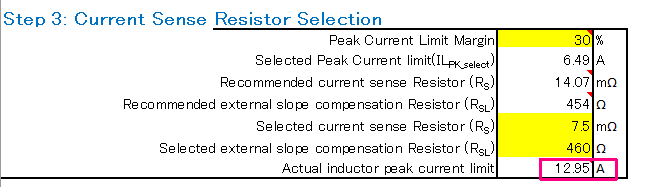

我将通过以下计算器检查 PMP40555原理图。
e2e.ti.com/.../PMP40555_5F00_LM5155_5F00_56_5F00_Excel_5F00_Quickstart_5F00_Calculator_5F00_for_5F00_Flyback_5F00_Regulator_5F00_Design.xlsx
我认为、与结果计算器相比、电感太小。
PMP40555 (14uH)的电感是否合适?
我还认为实际电感器峰值电流限制值太大。
所选的电流感应电阻器是否合适?
或者、这个计算器是不是错误的?

    您好 Kuramochi-San、
    对于电子表格旁边的24W 反激式、应分析一些其他注意事项;
    24W 功率范围允许 DCM 运行、CCM 运行或两者同时运行、因此支持转换模式
    (CCM 在低输入电压和全功率下、DCM 在高输入电压下)。
    DCM 有助于在高电压下通过反向恢复减少 EMI 问题、DCM 也很有帮助
    对于动态要求- RHPZ 处于高千赫兹范围内、并且不限制环路带宽。
    最后但同样重要的是 DCM 会导致变压器变小。
    随附了两个功率级示例、即按原样磁化电感14uH 的 CCM、
    磁化电感2uH 实现 DCM。 因此、2uH 到25uH 对于该应用来说是可以的、具体取决于
    在运行模式下、最大峰值电流和所需的斜率、以满足内部斜率补偿要求。
    感应电阻器取决于磁化电感的最大峰值电流
    (在满负载加上一定的裕度和最低输入电压的情况下计算)。
    为方便起见、添加了两个功率级 DCM/CCM 计算、希望这有所帮助、
    此致、Bernd
