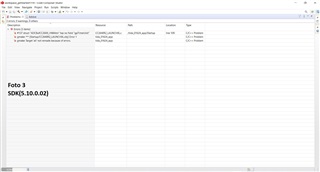

因此、我已在 CCS 中导入 TIDA-01624软件、然后我尝试构建它(SDK 2.20.0.49)
由于屏幕上显示的错误"Foto 1"、生成未完成。
然后、我将 SDK 版本更改为(5.10.0.02)、并重新导入了工程、并再次构建了该工程。
由于屏幕截图"Foto 2&3"中显示的错误、构建也未完成。
为了暂时解决这个问题、我已经注释了导致错误的2行(109和110)、然后我再次构建了它。 这一次编译已成功完成。 然后、我将 LAUNCHXL-CC2640R2连接到我的 PC、并运行了该项目。

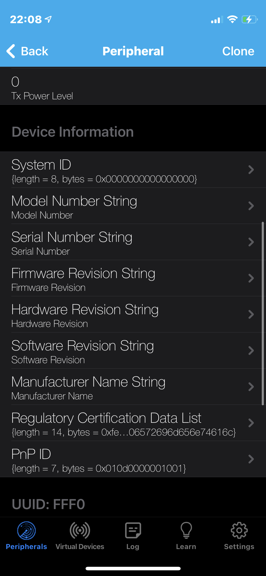

之后、我无法在我的手机上的 SimpleLink-SDK-Explorer-App 和 PuTTY 控制台中找到此项目、因此没有看到"Foto 4"。

    我能够在2.20.0.49 SDK 上的计算机上下载、导入并成功构建 TIDA-01624项目。 但是  、在导入之前、我必须确保将提取的 TIDA_01624文件夹放在\simplelink_cc2640r2_sdk_2_20_00_49\examples\rtos\CC2640R2_LAUNCHXL_blestack 目录中。 如果文件夹在导入之前放置在该文件夹中、您能否验证错误是否仍然存在?

     导入之前、我将提取的 TIDA_01624文件夹放在 C:\ti\simplelink_cc2640r2_sdk_2_20_00_49\examples\rtos\CC2640R2_LAUNCHXL_blestack 目录中。 同样的问题仍然是"Foto 1"

    我使用的是 CCS 10.3.0和 XDCtools 3.50.8.24。 您能否尝试更改为我使用的 XDCTools 版本并重新测试?

    我能够使用 CCS 8.2和 SDK cc2640r2_sdk_2_20_00_49成功构建和运行该项目。

    我这样做了,然后程序加载成功,我能够在智能手机上的 LightBlue 应用中找到项目 BLEMedPatch。
    如果我单击特征5、应用程序将要求我输入 Paaing CADE。 我不知道该代码是什么、在 PuTTY-Console 中仍然没有什么可看的。
    您是否知道此代码是什么以及我将能够读取温度值的位置?

    密码应显示在程序的 UART 输出上。 但是、如果不是、请尝试  123456。该代码是此项目的默认代码。
