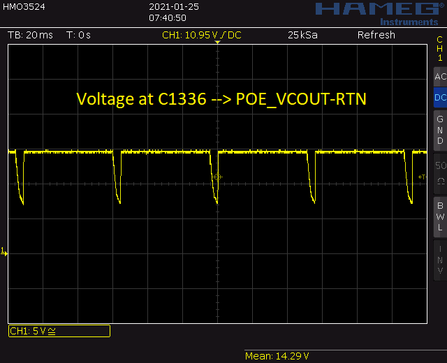

PMP20878的测试结果是否仅对辅助电源(J3上为40-57 VDC)有效、或者是否也对采用 POE 电源(IEEE 802.3bt)的电路板进行了测试?
我们设计的电路几乎等于 PMP20878评估板(24V/3A 输出)。 如果我们使用辅助电源、PWM 控制器和有源钳位正向转换器将按预期工作。 但是、如果我们插入以太网电缆、电路将无法正常工作。 我们可以共享原理图和一些示波器图片、以详细说明问题。

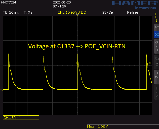

    我们捕获了以下示波器波形:
    • VSS-RTN 的启动电压
    • C1336上的电压--> POE_VCOUT-RTN
    • C1337 -> POE_VCIN-RTN 上的电压
    • C1325上的电压--> POE_SS-RTN
    首先、我们检查了没有 PD 接口 TPS2373-4 (IC1302)的有源钳位正向转换器的行为。 因此、我们使用了两个电压源来生成 PWR_VDD_POE = 54V 和 POE_VCOUT = 12V。 在此测试中、TPS2373-4 (IC1302)和 UCC2897A (IC1300)之间的连接已断开(断开 R1330的焊接以切断 POE_SS、并断开 IC1302和 IC1300之间 POE_VCOUT 的 PCB 轨道)。 该电路的这一部分正常工作、转换器在 P24V_POE 条件下生成24V 电压、而不连接额外负载(唯一的负载是直流/直流转换器 U1200)。
    其次、我们测量了整个 POE 电路的行为。 作为 POE 注入器、我们使用了 Intellinet 的561495 (95 W 端口、符合 IEEE 802.3bt 标准)。 我们将测试点 TP1303 (TPH)和 TP1304 (TPL)上一直闪烁的 LED 焊接在上面。 这种行为可以在 POE_VCOUT-RTN 的第二个示波器波形中看到。 在此设置中、电压 PWR_VDD_POE 等于54V。
    我们最困惑的是 POE_SS-RTN 的电压波形(C1325处的电压)。 电容器的周期性充电和放电会阻止电路以正确的方式运行。 在没有电阻器 R1330 (TPS2373-4没有 PG 信号)的情况下可以观察到该电压波形。
    在本例中、R1328的电压(TPS2373-4的 AMPS_CTL 输出)为0V。 数据表(或评估板 TPS2373-4EVM-758)中没有周期性电压脉冲。

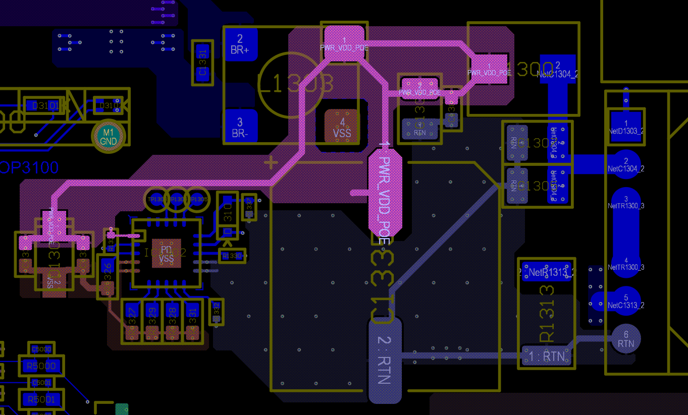

    您可以在附加的图像中看到 PWR_VDD_POE 平面的布线。 动力流似乎不正确。
    在共模扼流圈之后、我们直接连接到100uF 电解电容(C1335)、电感器(L1300)和 TPS2373-4的输入端(C1332、D1309、C1333、C1334、IC1302)。 根据 TPS2373-4数据表、布线应如下:
    这是我们的主要误差吗? 如果我们出于调试目的去除了100uF 电解电容器(C1335)、是否应该有改进?
    瓦伦丁
    瓦伦丁
    VDD 总线很常见、因此所示的连接应该正常。  100uF 电容器连接到 RTN、而其他元件连接到 VSS。  热插拔 FET 位于 TPS2373-4内 RTN 和 VSS 之间。
