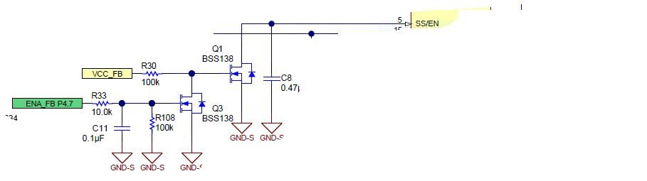

您好的团队,
我将进行类似 pmp8740的设计
这里我想在 SS/EN 引脚上了解一些内容,这里使用了两个 MOSFET。 控制器、结构体和 ENA_FB.P4引脚将如何工作? 有人能详细解释一下吗?
我能否使用一个 NPN 晶体管代替这两个 MOSFET。 如下图所示。
感谢您的团队。
Mikail
    您好、Mikail、
    如您所知、PMP8740设计为由微控制器控制/监控。
    它还可以灵活地托管不同的微控制器、方法是更换和使用子板(子板垂直放置在单独的连接器上)。
    现在、在启动期间、或者如果微控制器卡在未定义状态、则可能会发生数字输出(ENA_FB P4.7)卡在三态模式下的情况。 这意味着、如果您仅使用一个 BJT、如原理图中所示、并且数字输出处于三态、则会释放 SS/EN 引脚并启用直流/直流转换器。
    您可能有一个不同的微控制器、它从始终 具有1个逻辑的数字输出开始、这会使直流/直流转换器保持禁用状态。
    Roberto
    您好 Sır,
    Hımmm…… 我可以再问一个问题吗?
    嗯、你如何在这里执行控制? 那么、在哪种情况下、您为(ENA_FB P4.7)提供高电平或低电平、并根据什么进行计算?
    2-我不知道 我是否正确理解了工作原则,但如果我错了,你能告诉我正确的原则吗? 所以
    -在第一种 情况下(ENA_FB P4.7)引脚设置为高电平时,Q3将传导,因此我们切断 VCC_FB 电压并 打开 Q1,从而确保 SS / EN 电容器也将放电至接地。
    -当(ENA_FB P4.7) 引脚被设定为低电平时的第二种情况。 Q1 FET 也会传导、因为它由12V 电源供电、但在这种情况下、电容器由 Q1接地、但 它将处于4.65V 的恒定平均电压(正常运行)、因为它也在 VCC_FB 中供电?
    我是 ı 的吗?
    如果我错了、您能告诉我正确的工作原理是什么吗?
    Mikail
    您好、Mikail、
    您可以在该设计的白皮书中找到有关何时以及如何启用 PMP8740的直流/直流级的更多详细信息、该白皮书可在技术文档的 UCC28950产品页面中找到。
    链接如下:
    现在、您的问题的答案是:
    如果您将信号 ENA_FB P4.7设置为高电平、Q3将导通、因此几乎是短路。 如果 Q3现在为低欧姆值、Q1的栅极-源极电压将~零、因此 Q1为开路(高欧姆)、并且软启动阶段被释放。 然后、UCC28951的内部电流源现在正在将 C8充电至其稳定状态值、直流/直流级处于开启状态。
    另一方面、如果 ENA_FB P4.7为低电平、Q3将关断 、 Q1的栅源电压 将等于 VCC_FB。 这 会打开 Q1并使电容器 C8短路、从而使 SS/EN 引脚上的电压保持为零、直流/直流级保持禁用状态。
    请告诉我、这是否能解答您的问题。
    Roberto
