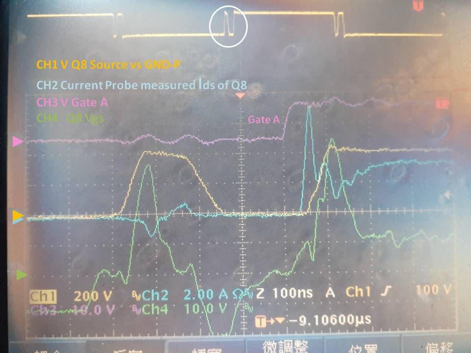

我有一些发现,以前我在 T4初级上调用了一个尖峰(我将其标记为异常上升,然后在图 B 中下降到0V),可能不会出现泄漏振铃。
 随附的图 A、B、C、D。 从图 C 和图 D 中,我认为这是因为 T2栅极驱动 Vpin8-pin7 ,栅极 B H 到 L 使 t2
第一次尝试打开 Q8,但很快下冲一次关闭 Q8,然后 是门 A L 到 H,真正打开 Q8。  我的 T2 8-7波形看起来可能是 TI 原始设计、也可能不是 TI 原始设计。
我将 R78或 R71和 R76的电压更改为高2-4倍,谐振波形(图 D 绿色)始终保持不变。
此外,图 C 中 T2 Vpin1-pin4波形的直流电平对我来说是奇怪的,C43是否 应该删除交流内容? 我使用与 TI BOM 相同的组件值和确切的 T2。  BTW、T2 Vpin6引脚5是
更多、与 T2 PIN8-pin7 大过冲和下冲不同。
此外,T3 PIN8-pin7波形非常干净,不像 T2 PIN8-pin7那样振铃;
在 Vo~43V/8A、PSFB X’前匝数比28:5 (PQ5050)、附加泄漏电感器10uH (如果使用5uH、则异常上升峰值变小)下进行测试。
如果探测 T7和 T4引脚6的左节点,它仍然类似于探测 T4引脚1和引脚6,只是时间差有点小。
第二个奇怪的是,当 Q15关闭时,Q15 和 Q16都停止循环电流, x’former leakage 加上10uH 电感器的能量存储应该使 Q8源节点上的电压上升到400V ,但只有一个峰值上升然后下降到0v。   此外,Q8和 Q9从不接收 ZVS,即使在43V/8A 条件下,它们也很热。  我还尝试短接漏电感器,它只能降低峰值。
Q8上的栅极驱动波形 在我的 PMP8740板上非常奇怪。
    你好、Norman、
    我对您的设计有几个问题:它是否具有与 PMP8740相同的规格、即2kW 额定功率?
    我提出的原因是43V @ 8A 是344W、这仅是标称负载的17.2%。 对于10uH 垫片电感器、实现 ZVS 所需的最小负载。
    请参阅 UCC28950 EVM 计算工具、推算在编程负载范围内获得 ZVS 所需的最小电感。
    此外、您只在一个变压器中看到栅极驱动变压器电压上的尖峰(其中 ZVS 未激活)、这一事实可能取决于 dV/dT 非常高并且您的示波器中会产生噪声。 为了再次检查、请将隔离式探头(必须进行隔离、因为我们讨论的是浮动驱动部分)短接至 Q8的浮动接地、Q8是 Q8的源极、 因此、在 Q8电源上连接隔离式探针的接地端和尖端。 如果您看到尖峰、则它们不是真实的、因为您应该看到零。
    关于栅极驱动变压器 T2和 T3、您是否使用了56PR3362器件? 与我使用的原始变压器 AFE4779相比、这些变压器的运行状况更好。
    Roberto
    谢谢 Roberto、
    1) 1)我使用10uH 匀场电感器,我打算在20A 设计下使用48Vbat
    2) 2)我始终在该电路板测量中使用差分探头
    3) 3)我可以调整10uH 以决定何时>特定负载接近 ZVS、但我确实 对此异常有疑虑
     (对我来说,这似乎是真实的,而且对我来说是麻烦的)当栅极 B 关闭-->栅极 A 打开或  栅极 A 关闭-->栅极 B 时,电压上升然后在两种情况下下降
    因为我在许多其他设计中没有看到类似的设计。
    4)在此附上3张我今天测量的照片,并附上电流探头(Q8漏源方向)
    感谢您在以下提供的任何建议~
    你好、Norman、
    根据第一个屏幕截图、我看到 CH4 (v8 Vgs)的波形具有高达+42V 的尖峰。 该高电压应已损坏 Q8的栅极。 我想知道 、您有如此高的尖峰值是怎么可能的。 您是否通过将示波器端子及其接地端(隔离式探针)连接到浮点(Q8的源极)来进行我建议的测试? 如果您分析了该波形、您是否看到了零伏连续波形、还是也看到了尖峰? 如果您看到尖峰、它们会影响您的测量。 相反、如果您看到一条显示零电压的连续线路、那么这些尖峰是真实且危险的。 我只能通过变压器 T2中的泄漏电感过高或电阻器 R73的值过高(高于10欧姆)来解释这些尖峰。
    您使用的 FET 是否与我使用的 FET 相同、如 IPP65R190CFD、或者它们是否不同?
    Roberto
    您好、Roberto、
    我使用相同的 IPP65R190CFD,也对 所有栅极驱动器 x'former 使用56PR3362。
    让我获取另一个泄漏电流较低的主 PSFB 变压器、然后尝试(我需要测试的电流变压器)
    当我有 LCR 表时泄漏,但我可以告诉它的耦合可能不是来自非常脂肪 的绕组。
    可能需要对次级使用铜箔、而不是远离 初级的现有大圆周线
    绕组,可能导致耦合不良(例如 ,大泄漏)
    我不确定我在 将隔离式探头接地端和示波器接地端接至 Q8源端...
    我使用差分探头(红色尖端和黑色尖端,加上尖端被隔离放大到 BNC 电缆上,连接到示波器 BNC)
    我认为这正是您提到的隔离式探针。 但示波器 BNC GND =示波器的机箱 GND =示波器 AC 插头的接地 GND、
    我通常不将示波器插头接地 GND 连接 到交流电源插座接地 GND、 因为有时会使用非隔离式探针 BNC GND 接地线
    DUT 板的交流初级电路(L 或 N)将导致 交流电源插座接地 GND 对 L 或 N 短路。 我认为 Q8源的阻抗低至 L 或 N
    这也是我使用隔离式差分探头的原因。 因此,我很困惑,如果 示波器 BNC GND 连接到 Q8源端,则整个示波器机箱短路
    到400V - L 和 N 的低阻抗,这种危险的设置吗?
    诺曼
    你好、Norman、
    好的、我看到您使用的是我在设计中使用的同一 FET 以及栅极驱动变压器。
    关于连接到 Q8电源的隔离式探针、我的意思是:
    将红色尖端和黑色尖端连接到 Q8的源极。 这样、差分探头的输入应在示波器上显示为零。 如果您看到尖峰、它们不是真实的、而是从开关节点(* Q8的源极)一直流回示波器的噪声电流。 通过将差分探头的电缆缠绕到磁芯(通常用于共模扼流圈)可以避免该电流。
    Roberto
    您好 Roberto,
    我将两个技巧与 Q8源极和一条平坦的零电压线绑在一起,这样栅极 B 关闭后的尖峰是真实的。
    是的、让我 尝试另一个低泄漏 PSFB X'former。
    诺曼
