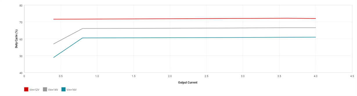

计算成功、但占空比图看起来很奇怪

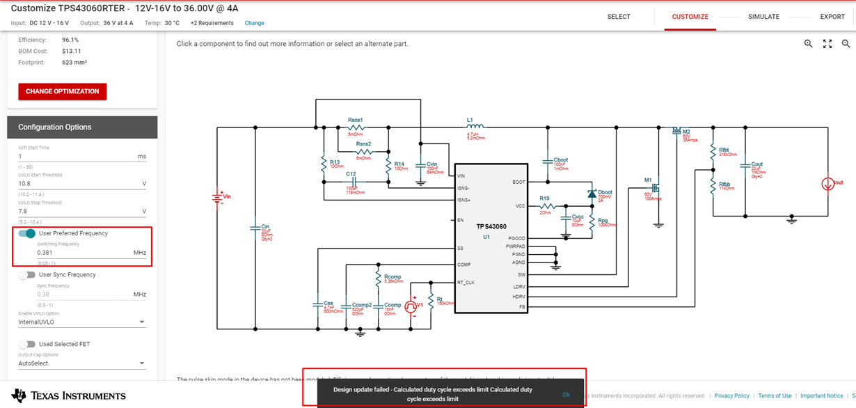

此外、如果我尝试更改频率、我会看到一个错误"设计更新失败-此器件/拓扑不支持所需的输出功率。"。  即使我想将其更改为0.1Khz、误差也会始终存在

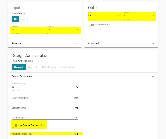

    感谢您报告此问题。 在 Webench 中正确执行占空比计算。 我们将研究导致设计更新失败的原因、因为我能够在本地机器上以250kHz 和300kHz 的频率运行设计。 我会随时向您发布。 对于频率设置、您可以使用以下突出显示的输入手动设置频率:
    Vishwanath

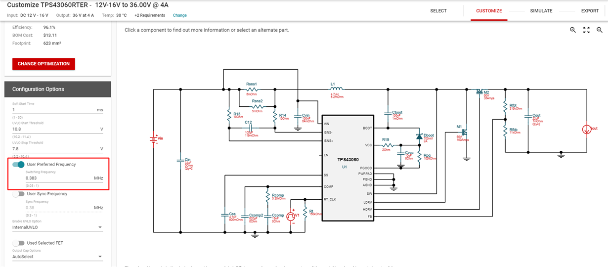

    感谢您的回复。 是的、实际上、我可以使用您建议的方法来选择频率、这样就解决了我的问题。 此外、我注意到其他组件会发生频率变化误差。 例如 TPS43060。
    感谢您的通知。 这似乎是一个一般性问题。 我们 将尽快尝试修复它。 我会随时向您发布会议记录。
