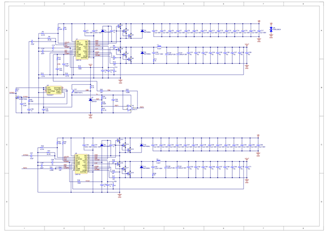

您好,
我已经根据  PMP7282参考设计使用 LM5116 IC 设计了降压转换器。(但请注意、在我的设计要求中、最小输入电压为15伏。)
我的设计规格如下所示、
I/P 电压:15V-52V
O/P 电压和电流:12V-10A
但是、我无法测量所需的输出电压。 当我将电源设置为15V 和0.3A 时、输出变为9.9V、组件值是否存在明显的错误?
    PMP7282的设计输入电压范围为35 - 60V。在较低输入电压下运行时可能会出现问题。
    我要仔细检查输入电源、您使用的设备必须能够提供大约9A 的电流才能获得完整的输出范围。
    在不同的范围内、我会仔细检查 UVLO 分压器、以确保它在您需要的输入电压下关闭。
    如果您对此有任何疑问、请告诉我、
    John
    原理图上没有明显的错误、它看起来足够接近 PMP7282。 您是否有电感器的器件型号? 这似乎是两种设计之间的唯一区别。 功率级还使用了相同的 MOSFET 吗?
    它也可能与 PCB 布局有关。 您是否使用了与参考设计相同的 PCB 设计? 如果没有、您可以提供有关 PCB 布局的信息?
    John
