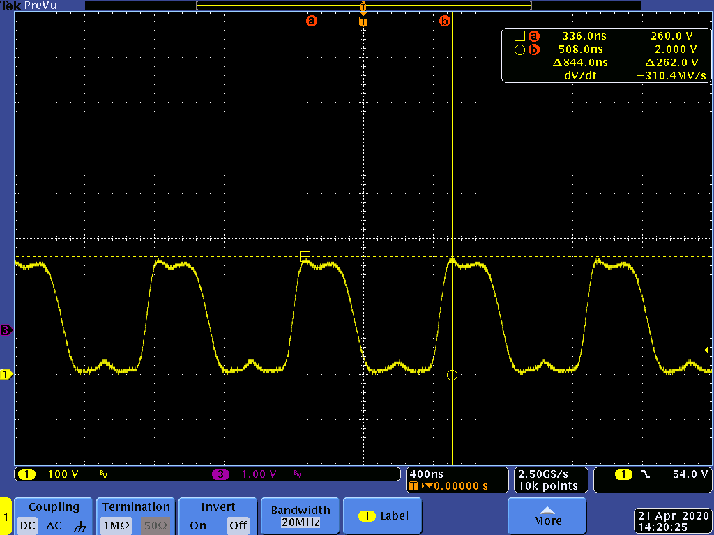

    TIDA-00961 GaN PFC 的开环测试问题
    B.克罗斯利–2020年4月21日
    说明:我将根据您的 TIDA-00961软件指南(文件编号 TIDUDU4C)在开环模式(构建1)下推出 TIDA-00961 GaN CRM 图腾柱 PFC 转换器。 在第15页、P3.5.1.6显示了图7、因为我应该在100VDC 输入和333 Ω 负载输出时获得的开关节点电压。 它还指出、我应该看到大约122Vdc 的输出。 当我执行开环步骤时、我在 J201开关节点1处获得以下波形。 我还有232 Vdc 输出(ton = 20)、负载设置为330ma。 当查看 LS 栅极1信号(J204-2)并看起来正常时。 J204-1 HS Gate1信号最初是“正常”信号,但当输入高于约50Vdc 时会变为低电平。 其他 GaN FET 对(J209)也是如此。
    波形是否低于正常值或不正常(与软件指南中的图7不符)。
    请参见下面的
    这张图片显示您的 GaN 器件未正常导通。
    请检查 GaN 器件的电源及其驱动输入。
