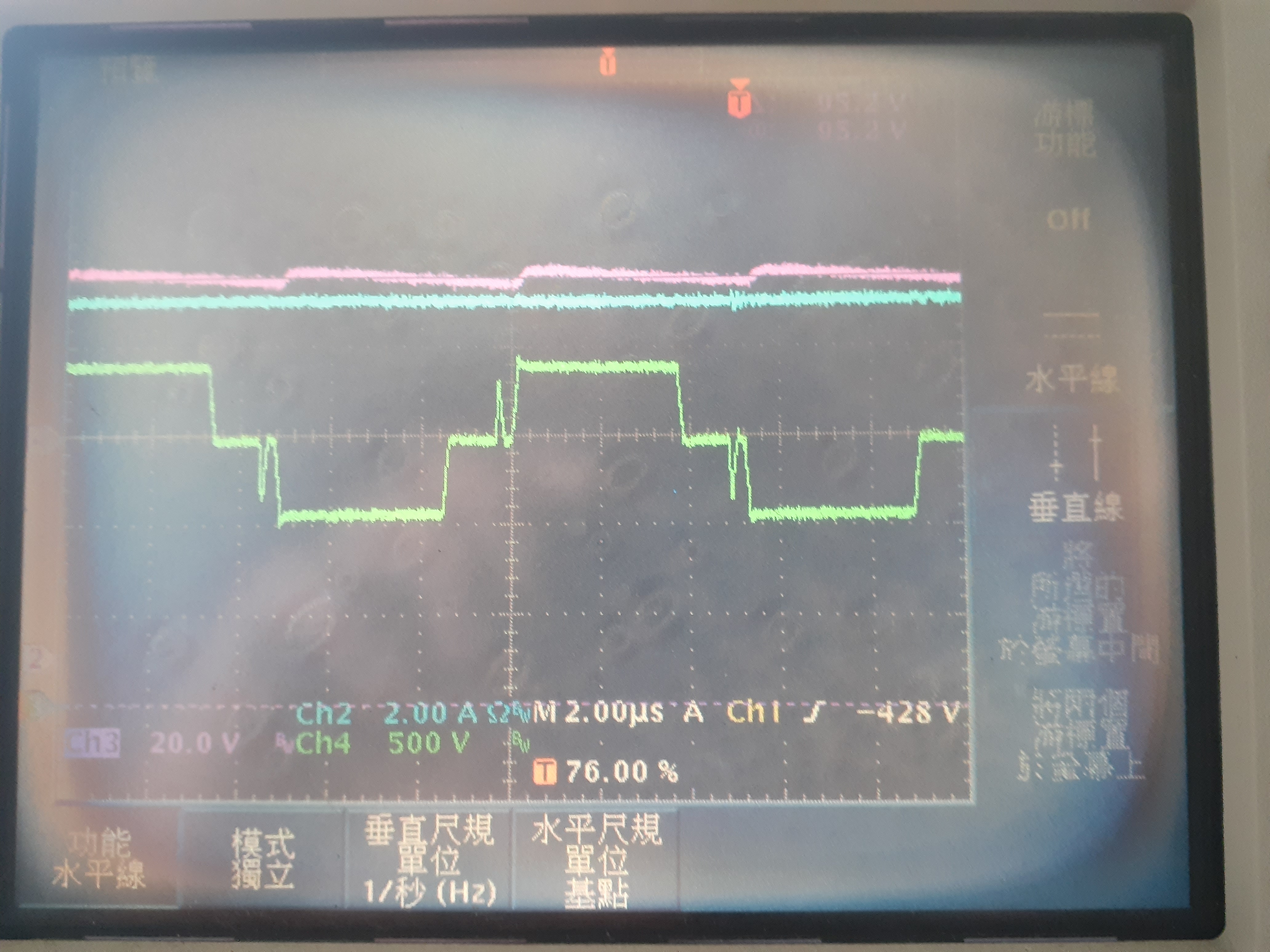

我只需将 PSFB 电路和光绘文件精确复制到 PMP8740中、即可构建相移 FB 转换器原型。
(但我没有使用微米控制,只是使用 CC/CV 的手动模拟控制)。
这是我第一次学习 PSFB。 我使用400V 直流电源为这种 POTO 类型供电,
它可以工作、我只需以不超过6A 的电流为100AH 36V 铅酸电池充电。
我不会增加更多的充电电流、因为我不确定 FB 波形是否正常。
黄色 FB 波形通过 FB MOSFET Q15和 Q16漏极电极之间的差分探测进行连接
我还添加了 E 和 OUT F 波形(一个为蓝色,一个为粉色) 来比较时序。
我注意到、每当 OUT E 或 OUT F 为高到低时、FB 上总是会出现类似尖峰的波形
我的问题是这种像尖峰一样正常吗? 为什么会出现? 似乎会触发 OUT E 或 OUT F H 至 L、
反之亦然。  我尝试阅读一些 PSFB 文章,但我自己无法解释。 感谢您的帮助!
诺曼
    你好、Norman、
    请查看测试报告第10页、您会在此处看到几乎相同的 FB 波形;
    在我们的原型设计中、它似乎具有更多的振铃、但这里的负载电流为50A、因此要高得多
    系统中的能量和泄漏电感中的能量 (I^2)。
    通过红外摄像头或类似设备检查热行为、检查效率为95%、.96%;然后我会增大
    电流逐步升高、此外、请在负载电阻器 R34/16.2 Ω 之间放置一个探针
    以监控电流。
    我希望您更改了次级侧;我们的设计需要24V 输出电压、需要36V 输出电压;
    这意味着绕组比、同步整流器、输出电容器等 已经过修改。
    要为36V 铅酸充电、预计输出电压 为37.8V、最高可达43.2V、具体取决于电池状况和化学成分、
    即 AGM 需要稍大的电压、尤其是在较低温度下。
    (uProc 通常 负责此控制和监控、您可以在那里实施化学物质、
    表示各种 CC/CV 充电曲线)。
    但是、要回答您的问题、您的波形乍一看不会吓到我。
    此致、Bernd

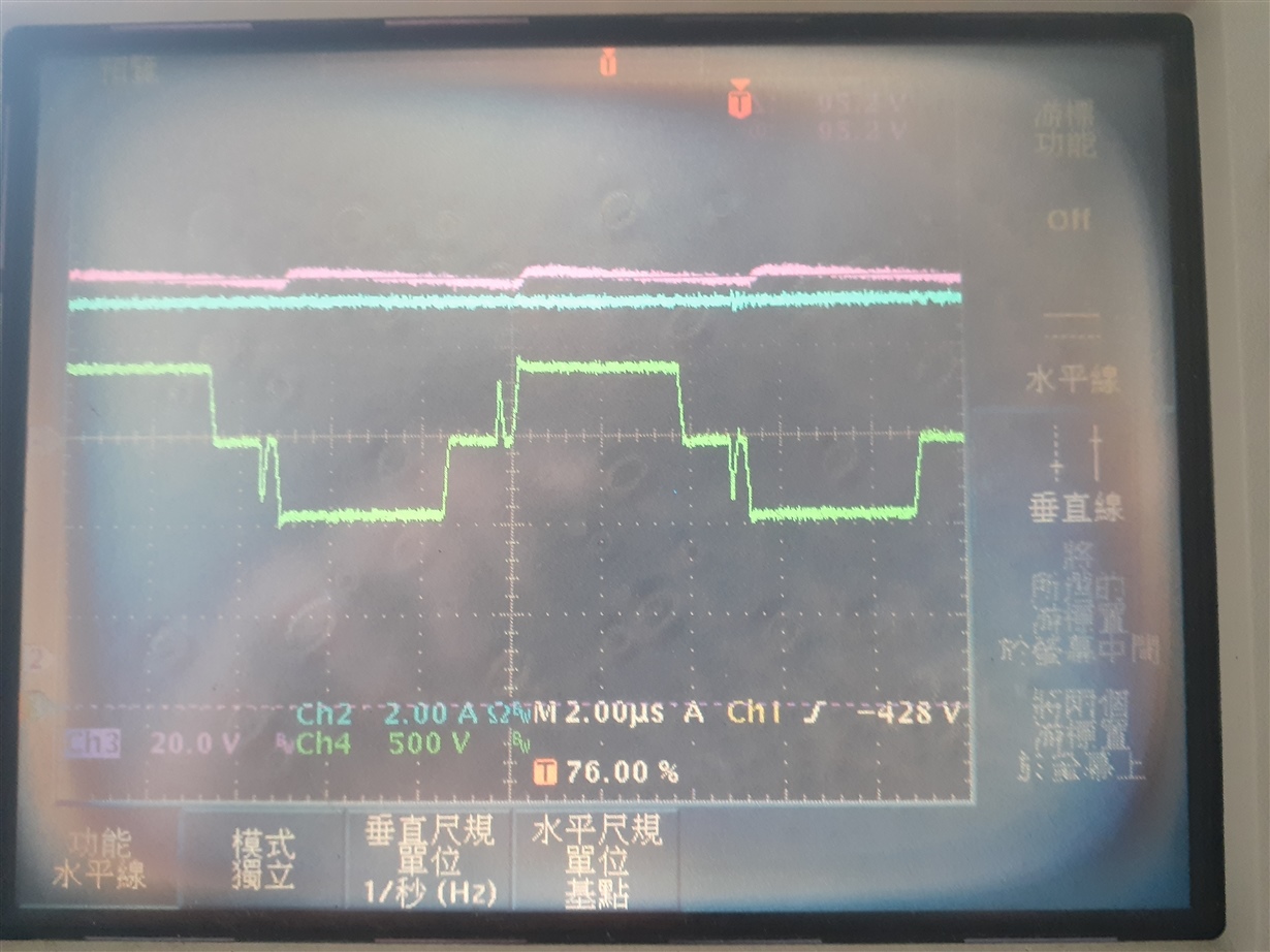

    实际上、我使用28T:5T PSFB 变压器构建48V 电池充电器、Lout 为 L3=22uH (我通过 TI Webench 计算得出)。
    为了逐步启动, 我现在 在每个输出绕组中临时使用快速二极管 (即不同步)。 目前矫正 mos)。
    我对 R98、D13、C64、C74、C75的用途感兴趣。 C76 这个块。 我测量 R98上的波形(粉色)
    (Vout 作为基准, R98上~ 100V 的压降, ~ 10W 的损耗,),负载条件现在为 Vout ~ 50V 和8A (蓝色线)。
    标题60V/20A、用于需要同步的未来目标。 然后纠正。
    我无法确定该10W 损耗的用途。 提前感谢您的评论。
    诺曼
    你好、Norman、
    所有 这些元件的用途是一个 RCD 缓冲电路;
    根据变压器的质量、您得到的耦合<1;
    这会导致漏电感。
    (使用变压器、短接初级侧、测量次级侧的电感;
     这是次级侧的漏电感;应小于次级电感的1%、
     意味着耦合>99%;对于如此大的 XFMR、可以实现99.5%的耦合)
    漏电感存储能量、通过开关变压器引起振铃;
    这种振铃、电压尖峰需要由 RCD 缓冲电路进行钳位、以保护整流器。
    查看第10页的测试报告、次级整流器的波形-您可以看到尖峰的钳位
    (蓝色波形)。 您钳位的电压乘以时间面积是电阻器的损耗。
    电阻器上的10W 可能有两个原因:
    两个变压器都很差、因此漏电感较大、耦合较低-电阻器上消耗了大量漏电能量
    或者您的夹紧力太强、夹紧力非常低。
    检查变压器的质量并使用具有合理电压裕度的整流器;
    该裕度允许您进行一些过冲、因此钳位电路的能量更少。
    此致、Bernd
