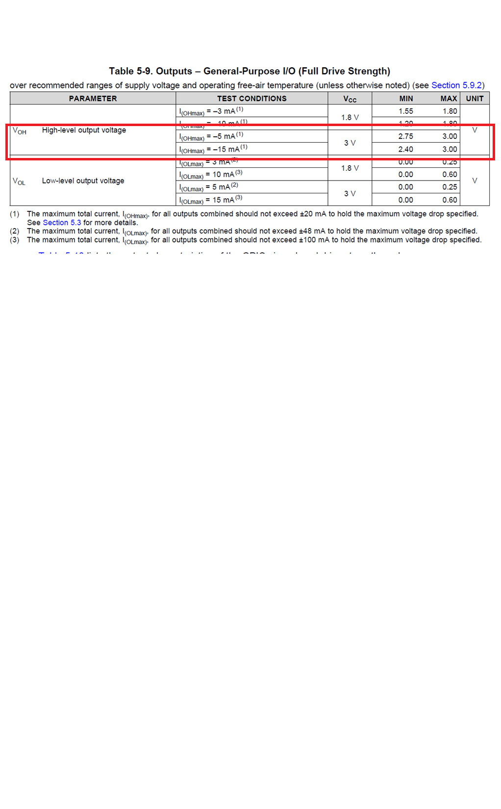

器件型号:MSP430F6779A
工具/软件:WEBENCHRegistered设计工具
尊敬的先生/女士:
我尝试根据数据表中的建议、在推荐的3V 电压下使用使能引脚的电压、
最小值= 2.4V
最大值= 3V
在测试条件下、Vcc 3V 和 IOH 最大值为15mA。
因此、我对这一点有一些疑问、
如果我将条件 Vcc 电源从3V 更改为2.5V 或2.4V、
使能引脚电压的最小值和最大值是多少?
或者您有计算方法吗? 请建议。
非常感谢
Nonthaphat Phatwong
    它取决于您要驱动的电流大小。
    如果您只想驱动 uA 电平电流、它应该非常接近 VCC。
