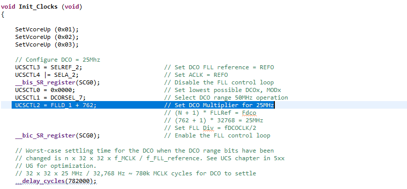

下载固件后、我一直在设计一个参考设计 TIDA-01485、在进行调试时 、始终在"Console" 窗口中看到"MSP430:Trouble Halting Target CPU:Internal Error"消息。 我 已经看到过有关此主题的一些帖子、但我  仍然不确定导致此问题的原因。 我注意到、它与时钟初始化或中断处理有关、因为当我将25MHz 的 DCO 乘法器从762更改为'<500'时 、它能够无任何问题地进行调试、但电机仍然未运行(我知道还有许多其他参数 更改频率时需要机会)..
对于超过500的 DCO 乘法器值、程序未正确执行。
使用 CCS 版本:9.0.1作为 IDE 和 MSP-EXP430FR2433开发套件作为编程器
感谢您的支持。

    您可以尝试以下配置吗? FLLD_1 -> FLLD_0。
    • UCSCTL2 = FLLD_0 + 762;           //设置25MHz 的 DCO 乘法器?
    Lixin

    我这么做了,更改了 FLLD_1 -> FLLD_0。  仍然没有解决。

    我使用了连接到 FR2355 Launchpad 的 FR2433 Launchpad 板载调试器 SBW (断开板载调试器 SBW) SBW 信号。 下载代码并调试以24MHz 运行的 FR2355的代码没有问题。 因此、FR2433 LP 板载调试器应该没有问题。 最好检查另一个 F5132板。
    我附加了代码示例 MSP430F51x2_UCS_10.c (DCOCLKDIV 以25MHz 运行)供您参考。 您是否可以针对代码配置关注该问题并查看是否有任何改进? 我发现在您的 DCO 初始化中没有后续 DCO 稳定代码。
    //循环、直到 XT1和 DCO 稳定-在本例中、只有 DCO 必须稳定
    操作
    UCSCTL7 &=~(XT1LFOFFG + XT1HFOFFG + DCOFFG);
    //清除 XT1、DCO 故障标志
    SFRIFG1 &=~OFIFG;//清除故障标志
    } while (SFRIFG1&OFIFG);//测试振荡器故障标志
    Lixin
