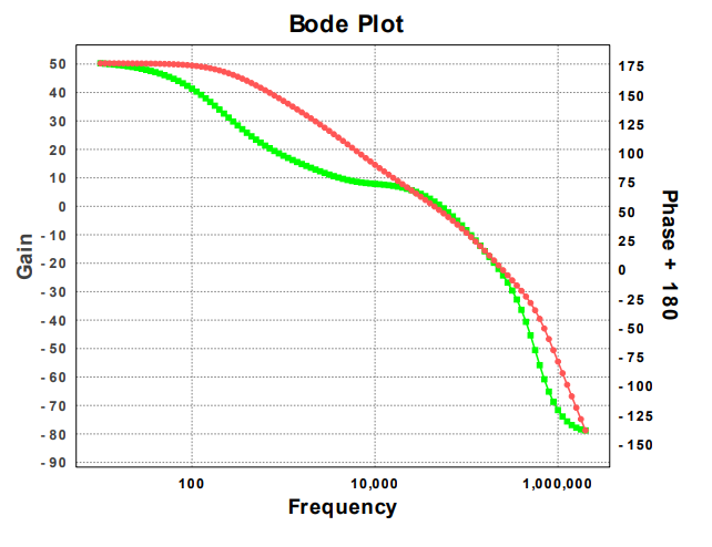

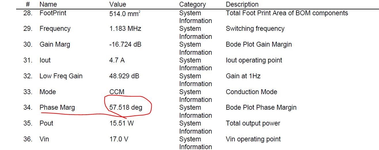

大家好、
我仿真了降压转换器、数据中的相位裕度为57.518度、但图中显示的相位裕度为30~40度、为什么它们不同?
我附加了仿真表和图片。

    您好、Garam、
    我们已经解决了这个问题。 该修复程序将在月底之前在 TI.com 上提供。 修复程序可用后、我们将通知您、
    请找到以下波形、
    谢谢、此致、
    Praveen
    您好、Garam、
    TI.com 上提供了此修复程序。
