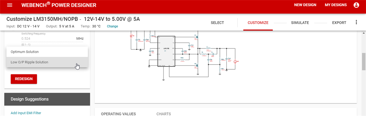

是否仍有"编辑此设计"功能?
从哪里可以找到它?
我要通过添加2个电阻器来修改设计。

    您不能随意直接在 Webench 中修改原理图。 但是、如果您正在寻找低纹波解决方案、我们为其启用了高级选项。 请使用高级功能、如下所示:
    如果您要尝试其他操作、请将仿真导出到您选择的工具、例如 TINA 并修改电路、您可以在 Webench 外部运行仿真。
    Vishwanath

    尊敬的 Christian:
    事实证明、LM3150的仿真导出未启用。 您可以从产品文件夹https://www.ti.com/product/LM3150#tech-docs 下载 TINA 模型
    请记住、首先从 webench 根据您的设计修改原理图元素、然后您可以继续进行测试和修改。
