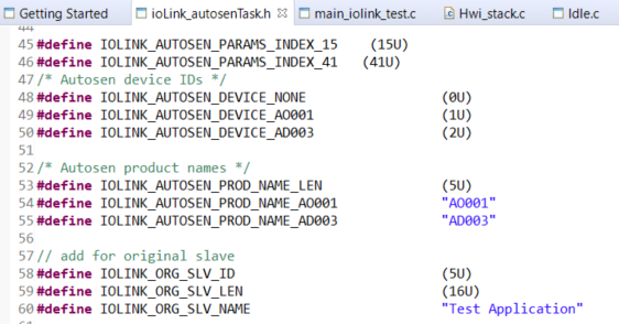

-在 mst_dl_meh.c 中添加代码,如下所示(第377.371行)
- 在 ioLink_autosenTask.c 中添加如下所示的代码;(第524..539行)
-我们还在 ioLink_autosenTasl.h 中添加了如下代码(第46行、57..60行)
- TeraTerm 控制台日志在重新启动并运行后显示如下所示。

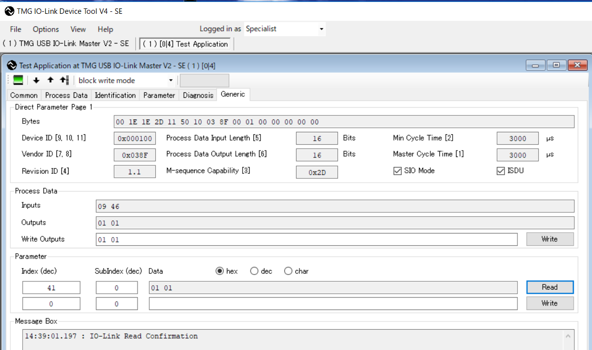

从"PD OUT"的日志中、似乎 PD-OUT=0x1 0x1被发送到我们的从器件
但该值(0x01 0x01)不会从的日志写入从器件(OD 读取、索引= 41)
因此,我们的从设备的 LED 没有亮起。
我们还通过 GUI 上的 TMG-Master 和 Slave 检查相同的行为。
www.tmgte.de/.../io-link-device-tool-standard-edition.html
我们发现了如下所示的正确行为。 (我们还在从板上发现"LED 已打开"。)
