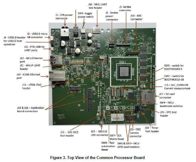

尊敬的先生/女士:
              我需要了解使用 AM65x Sitara 处理器的 CT 和 PT 卡的引脚映射。  CT 和 PT 卡的输出指向处理器时、请尽快提供解决方案。 IAM 正在等待您的回复。
    大家好、
    感谢您关注 TIDA-00834。
    TIDA-00834是一款信号调节板、此板被设计成与 ADS8588S EVM 对接。
    TIDA-00834电路板上没有 ADC。 该处理是使用   连接到 ADC EVM 的 PHI 控制器板完成的。
    您是否选择了 ADC 和接口。 选择 ADC 后、请关闭此当前线程并打开标题为处理器支持特定 ADC 的新线程、您可以在该接口上获得帮助。
