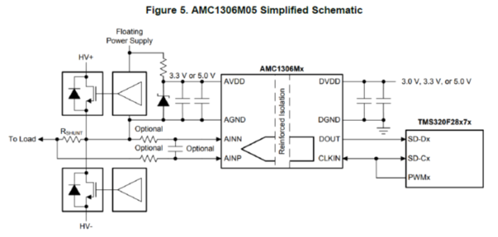

我对 TI 参考设计 TI-DA010039中的电网电流感应电路(AMC1306M05)有疑问。
查看原理图(TIDA-010039_Power CardE4_Sch.pdf)、AMC1306M05的反相模拟输入(AINN)未连接到 AGND (GND_AMCx)、如下所示。
但是、查看数据表(SBAS734C)和用户指南(tiduej5.pdf)中的原理图示例、AINN 连接到 AGND、如下所示。
为什么这些未连接到 AGND (GND_AMCX)?  它实际上是否连接(短接)到 MMBZ33VALT1G 中被称为"DNP"的部分的 AGND (GND_AMCX)?
    打扰一下。
    正确、AINN 引脚应连接到 GND_AMC1以获得正确的结果。
    谢谢你
    您好 Harish、
    感谢您的回答。
    尽管我认为存在设计错误的风险、但您是否有修改参考设计原理图的计划?
    我们已经对其进行了修改、并将在2-3周内在线发布。
    谢谢你
    您好 Harish、
    非常感谢您的快速响应。
    我想等待它发布。
