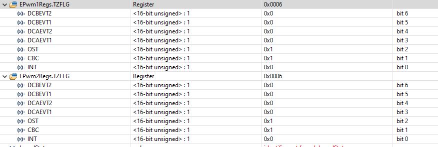

我们刚刚开始使用 TIDA-01606参考设计开发我们的逆变器、
对于控制卡、我们使用 TMDSCNCD28379D (R1.3)、
我们从 TZFLG 寄存器 OST 和 CBC 位中获得2个中断标志错误、它发生在所有位(TINV_tripZoneStatusA1.TO.TINV_tripZoneStatusC2 )中、如下所示:
我们尝试将 ADC 基准作为内部3.3V 和 外部3V、两者都提供相同的结果。

    1.您要测试哪个实验室级别?
    2.另请注意,您所指的软件仅可通过 MSS 获得,到目前为止,仅使用 HIL 进行了测试,实际的硬件测试正在进行中。
    您的问题不是我们的问题答案。
    请关注问题以找到解决方案、
    好的、让我尝试另一种方法、
    您需要解释您在设计中运行的测试、代码以实验/增量构建的形式组织
    您指向的信号表示跳闸。 OST 跳闸由 SW 强制执行、但如果您使用所示的代码、则意味着应禁用保护功能、且不应设置 DCAEVT 标志。
    此外、我注意到您可能正在使用工具页面中的代码、而不是 MSS 页面中的代码、
    回顾一下、我看到您在 Lab1上、
    请确保 TINV_clearTrip = 1以查看 PWM
    我记得我们从工具页面下载软件、您能不能共享 MSS 页面链接。
    您仍然可以使用工具页面中的软件、如上所示、请手动清除跳闸以查看 PWM。 为安全起见、PWM 在跳闸条件下启动。
    我按以下命令清除所有行程:
    TINV_HAL_clearAllTips (TINV_INV_PWM_Q1A_base、TINV_INV_PWM_Q2A_base、TINV_INV_PWM_Q1B_BASE、TINV_INV_PWM_Q2B_BASE、TINV_INV_PWM_Q1C_base、TINV_PWM_Q2C_BASE、TINV_INV_PWM_Q2C_BASE、TINV_INV_PWM_Q2C_Q2C_BASE)
    CBC 误差保持为1、但 OST 为0。
    如果您暂停代码、CBC 将设置为1
    感谢您的重播、但输出端没有 PWM、
    我可以看到 FAULT 引脚处于高电平、因此由于其低电平有效、因此没有故障、隔离式12伏电压大约为18伏、并且两个绿色 LED 都亮起、但任何 FET 或 IGBT 驱动器输出端都没有 PWM。  SN74LVC126APWR 的 PWM 使能引脚保持低电平、但微控制器的 PWM 输出生成 PWM
    您能验证一下
    PWMEN 路由到 F28379卡上的引脚 GPIO-43、要将该引脚路由到 HSEC 基座、必须将控制卡上的跳线 J3移至向下位置。
