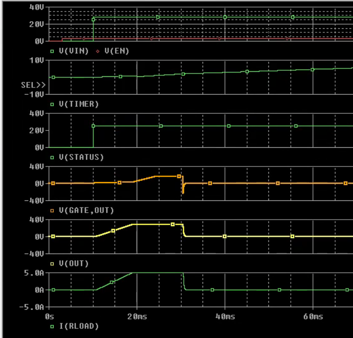

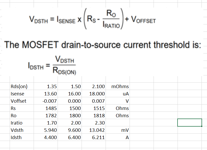

将 Vsense 电阻器更改为1.5k、以将所需的 Idsth 设置为6.4A。 器件未在仿真中打开。 当输出端的负载为5A 时、请告诉我仿真中是否缺少任何内容、如果 Vsense 电阻器值为9.09k、则效果良好。

    您好、Rajkumar、
    在启动期间、负载电流将为 Cout*dvout/dt + Vout/Rload。 如果此总和超过您设定的电流限值、器件将出现故障超时并且无法成功启动。
    您必须 (1)增大电流限制或(2)降低斜升速率(栅极上有额外的电容)并设置更高的计时器电容、以支持更长的启动时间、因为 Vout 斜升速率较慢。
    此致、Rakesh
    您好、Rakesh、
    感谢您的建议、当我增大计时器电容时、启动成功、但此时如何确认 MOSFET 的 SOA。

    您好 Raj、
    LM5060不是提供保护的理想选择。 应将其视为 OVP 控制开关和针对缓慢上升过载的过流保护。 FET 没有短路保护、没有 SOA 保护。
    为此、请使用 TPS1663或 LM5069
