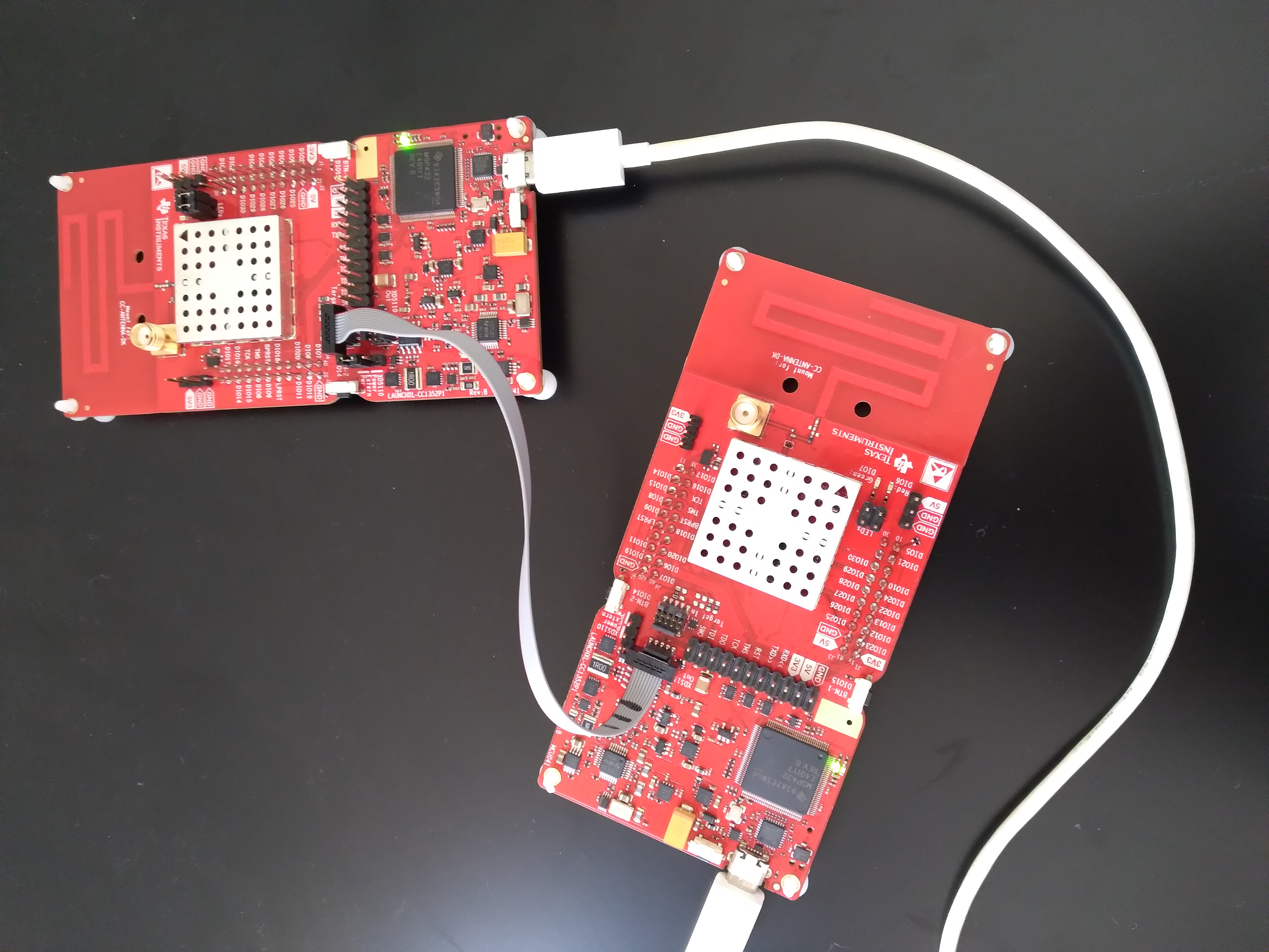

是否可以将一个 Launchpad 的 XDS110连接到另一个 Launchpad 的 CC1352P?  当我尝试执行此操作时、SmartRF Studio 会将其检测为"未知"。  请查看下面的设置,并告诉我是否只是为了以不同的方式设置跳线....
    您似乎希望使用电路板"A"来调试电路板"B"。 您已(正确)连接了 A 和 B 之间的调试器电缆。  您已将 USB 电缆同时连接到电路板"A"和电路板"B"。 为什么要将其连接到"B"? 您没有使用它为 DUT 供电、因为您已移除所有跳线。
    您连接电路板的方式是、电路板"A"应在连接到 CC1352P 时弹出、但电路板"B"将断开连接、因为您在这里只能看到调试器(正确)
