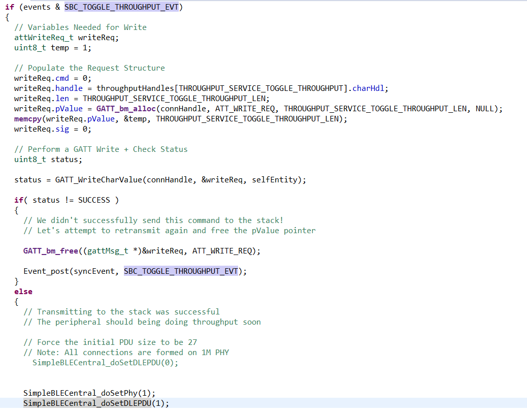

    在/TIDA-01580_firmware_tx/profiles/throughput_service.c Through_Service_WriteAttrCB()中,您可以看到何时启用了有关特征的通知。
    在 RX 端、应用程序执行以下步骤来开始传输:
    1.查找所有特性
    2.请求高吞吐量模式
    请求1M PHY
    4、请求最大 DLE
    通知使用的句柄为0x1E
    NOTI.Handle = 0x1E;
    请在尝试访问通知数据之前尝试执行上述步骤。 如果您可以共享您获得的服务发现结果、这可能也会有所帮助。

    我不一定需要 CC2640R2的示例。 我需要一个示例,在 PC (Win 10或 Android)上,他们从发送 GATT_Notification 的 BLE 设备接收流()。
    这不是一个示例,而是关于如何接收流的计划。
    我不知道如何处理客户端的通知(GATT_Notification)。 请告诉我、我的截止日期已经过了!
    我是否可以向服务添加属性并通过有关此属性更改的通知传输数据?
    我可以通过这种方式传输该流吗? 还是根本错误?
