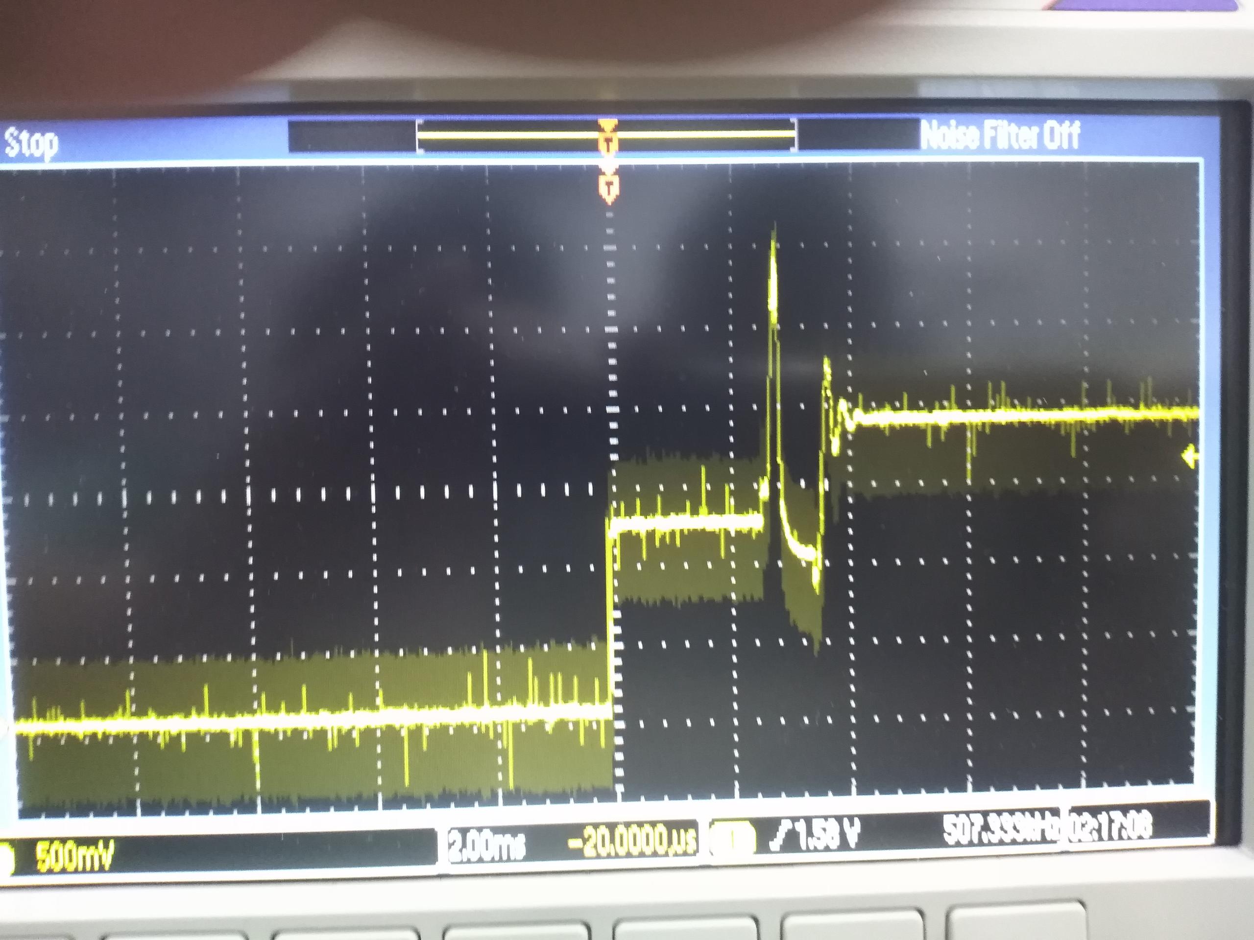

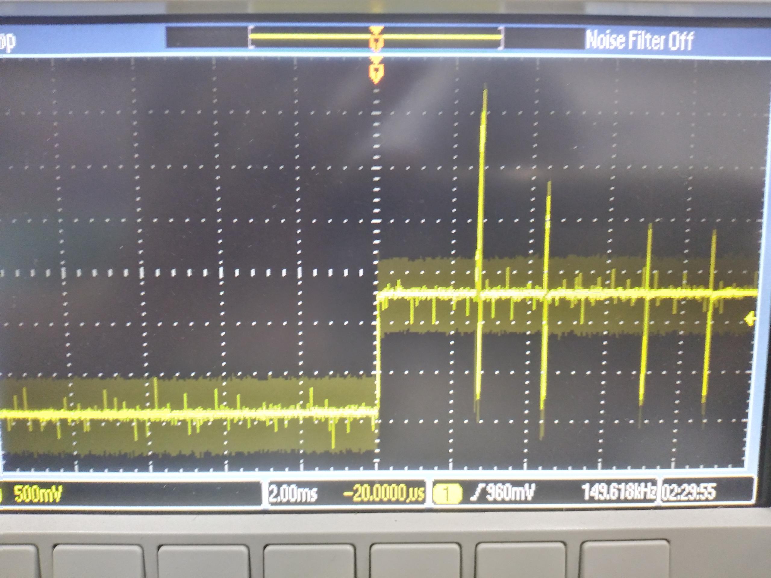

我对 TPS611781的 COMP 引脚有疑问。 背景是、当我在版本1的设计中引用此参考设计时、它可以正常工作。 但是、当我在版本2的原理图和 PCB 布局上升级我的设计时、,放电存在一些问题、我发现 TPS611781中 COMP 的最大电压 约为1.25V、当我启用此 IC 时、它无法再升高; 在版本2上执行了相同的操作、当我将放电流设置为3A 时、电压将上升至大约2V。
下面是版本1和版本2中 COMP 引脚的波形。 两个版本的参考设计相同、但结果却大相径庭。
您能否帮助分析此问题或告诉您 COMP 引脚的工作原理、非常感谢。
    高用户:
    很抱歉让你久等了。
    我想知道您对两个版本所做的更改。 请与我们分享原理图和布局。 谢谢你。
