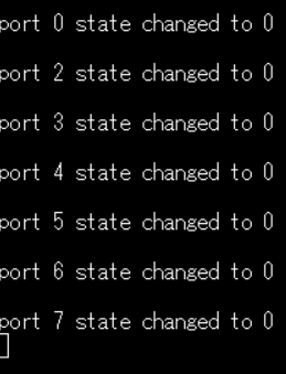

首先、我们尝试仅从下面的 gmake IO_Link_Master 工程创建 CCS 工程。
  - gmake limit_SoCs=AM437x limit_boards=idkAM437x
结果:
  -构建时没有错误似乎很成功。
  但我们无法通过将 Autosen (AO001)连接到端口1来找到正确的行为。
    (我们在 TeraTerm 控制台中找不到"port 1 state changed"消息。)

    您好、Matusan、
    我在这里看到同样的行为。 尝试将 CCS 工程中的优化设置更改为-O0、这对我来说很有用。

    我们可以根据您的建议找到正确的行为。
