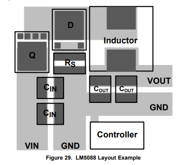

我使用 WebBench 5Amp 对负载进行仿真,然后将 PCB 布局起来。 输出为18V,但如果我在电源上施加超过1.5A 的负载,看起来就像是在进行热跳闸。 首先将二极管放电、使其输入10安200V 电压。 但输出电流仅为1.6安培,脉冲是在二极管阴极上测量的。 它会开始、10秒后它会变小。 我需要构建这些电源的10 00。 请提供帮助

    Johan、
    您的一些原理图参考标识符与电路板不匹配
    现在是布局和 CIN 布局方面的最大问题。
    在降压转换器中、CIN 输入电容器向高侧 MOSFET 提供开关电流、如果电容器太远、则会向电源环路引入寄生电感并导致不稳定。
    您能否拍摄稳态示波器照片? 记录空载和轻负载电流时的 VIN/SW/VOUT
    我强烈建议将 CIN、MOSFET、二极管、电感器和 RSNS 的功率级布局重做到数据表底部的建议布局。

    您好、谢谢
    将输入电容器 放置在更靠近 FET 的位置会大有帮助。
    认为我现在已走上正轨。
    感谢您的建议。
    您好 Johan:
    另请注意、理想情况下、输入电容器的 GND 靠近二极管+RSNS 的 GND 点。
    为了获得最佳效果:电源开关环路 VIN - SWnode - GND 应尽可能靠近 CIN。
    -奥兰多
