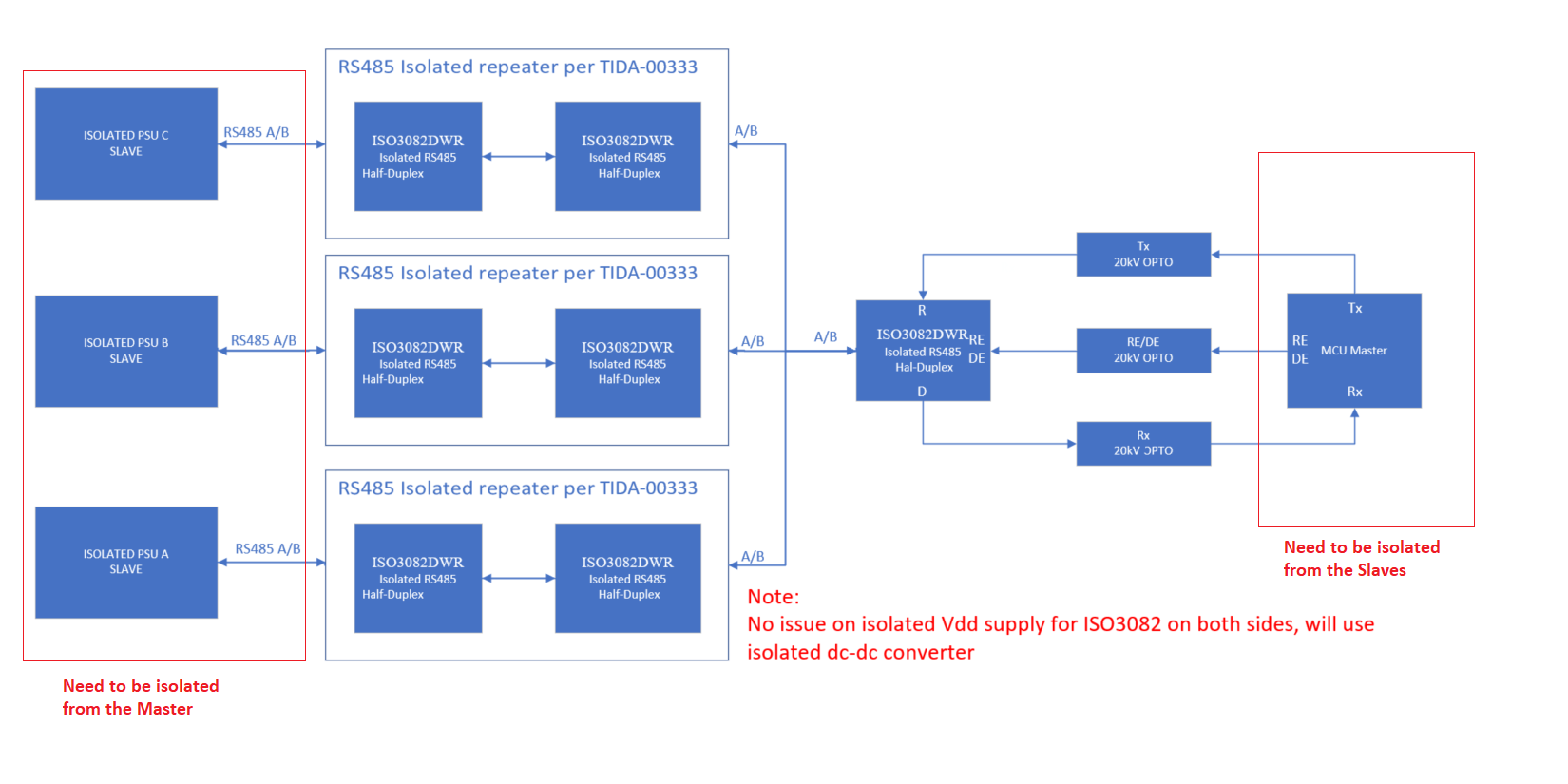

下面的方框图是否起作用? 我需要使用 RS485将从属 PSU 连接到主 MCU、但它的 PSU /从属 PSU 和 MCU/主 PSU 都需要相互隔离。
我已经与 TI 的 FA 之一进行了沟通、但遗憾的是、他今天休假、建议您访问此论坛。 我需要尽快得到解答、以便开始最终确定原理图。 请告诉我是否有其他选项可实现完全隔离的主/从配置。
注意:在这种情况下、我需要使用 HV 光耦作为要求的一部分。
以下是一些问题:
  1. 使用以下 RS485中继器组合是否会出现任何问题?
  2. 我是否仍然需要从 ECAT/MCU 板单独控制 RE/DE?
  3. 或者、由于 ECAT/MCU 板已经知道它处于接收或发送模式、我只能永久启用 RE 和 DE?
  4. 我们不希望为了降低成本而进行其他再/去控制、但希望确认在将其取出时是否会出现任何复杂情况。

    很抱歉、我以为附件已通过、无论如何请参阅下面的内容。
    请参阅问题中的答复:
    我看到您的帖子中缺少方框图、但我已经收到了您所引用的 TI FAE 的方框图。 我看到您正在尝试使用隔离式 RS-485中继器在 PSU 从设备和 ECAT MCU 之间进行连接。 是否有任何具体原因需要使用中继器、而不仅仅是您以前使用过的 ISO1176等隔离式 RS-485器件?
    Norman:我们的主要意图是将所有 AB 连接在一起、但不幸 的是、我们无法共享隔离式 PSU 的这些命名 GND。这种隔离要求使我们无法轻松地将所有 A/B 连接在一起。 使用中继器、我们可以将所有 AB 连接在一起、同时保持 PSU 和 ECAT 之间的隔离
    我相信您不仅打算在 PSU 和 ECAT 之间实现隔离、还打算在 PSU 之间实现隔离。
    Norman:是的、这是我们的目标、在 PSU 和 ECAT 之间保持隔离。
    在实现这一点的同时、您可能不希望控制具有任何 RE/DE 和/或 PV 控制、并且仍然允许并行连接 PSU、然后连接到 ECAT MCU。 如果您需要、最好使用隔离式 RS-485中继器。
    否则、它可能是一个过压、否则、使用您之前的 ISO1176设计就可以实现这一目的、在 ISO1176中、可永久启用 RE/DE、但需要控制 PV、以仅允许一个从器件连接到 ECAT。
    Norman:为了澄清 我的理解是否正确、如果我们使用 ISO1176、我们只需要控制 PV 引脚/芯片使能引脚、该引脚可用作多路复用器控制信号、我们不需要控制 RE/DE 来将 Tx/Rx 信号定向到从器件?
    基于 ISO1176的方法和基于 TIDA-00333的方法都可以正常工作。 对于 TIDA-00333、您需要格外小心、以确保根据 TIDA-00333正确设计额外的外部组件、并且不超过设计的最大数据速率。
    Norman:明白了、除了偏置电路之外、我们可以遵循建议的电路、这在我们的情况下是不同的。
    您能否确认 RS-485总线上需要支持的最大数据速率是多少?
    Norman:根据我们的 FW Lady、在本例中、我们将使用115200bps。

    您好、Koteshwar、
    我们计划将其用于115.2kbps、这是否是 TIDA-00333中100kbps 中继器的问题? 似乎已经超出建议的数据速率?
    对于相同的中继器配置、我是否仍然需要从 ECAT/MCU 板单独控制 RE/DE? 我还向 FAE 发送了一些更多的原理图详细信息、我想他也会告知您有关该原理图的信息。
    相关问题:
    如果我们将 一个 PSU 从设备更改为隔离式、我是否只需取下其对应的 TIDA-00333中继器、然后将从设备 A/B 轻触到其余中继器的公共总线? 您在该配置中看到任何问题吗?
    请提供建议。
    Rgds、
    诺曼

    您好 Kateshwar、
    只是想澄清一下、我所指的 RE/DE 是来自主器件而非中继器、请参阅下面的标记。
    主器件是否仍然需要控制 ISO3082的 RE/DE 引脚以引导 ISO 中的流量?
    或者、我可以永久硬接线重新/删除以始终启用、是否会出现任何问题?
    你好、Norman、
    感谢您的澄清。 控制 RE/DE 引脚仅用于启用或禁用驱动器或接收器块、不用于改变方向。 这样做是为了在器件不用于数据传输时节省功耗。 因此、永久启用的硬接线 RE/DE 引脚不会对器件运行产生任何影响。
