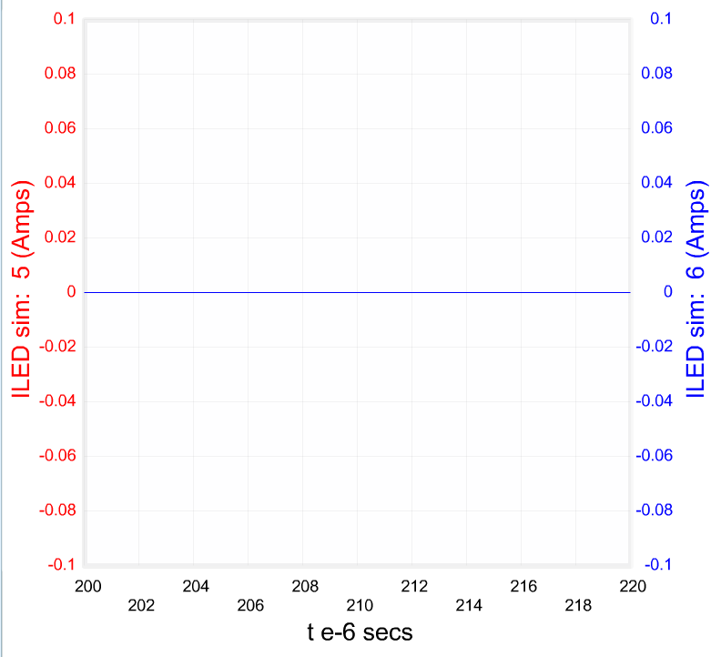

关于 LM3414的 Webench、仿真结果为错误:ILED 保持0A。
这是结果错误吗? 如果没有、原因是什么、请告诉我任何想法?
在 LED 驱动器设计中、Webench 条件低于标准、外部组件为默认值、电感器更改为744774182 (Wurth)或 ERM-6UH820M (Panasonic)。
・Configure Power Source:DC
最小输入电压:21.6V
  最大输入电压:26.4V
・μ A 工作电流:350mA μ A
・VForward:2.7V
・#系列:4V 负载:10.8V
仿真结果附于下;
・稳定状态
・μ A 输入瞬态
・启动
・μ A PWM 调光
※顺便说一下、LM3414HV 仿真结果没有问题。

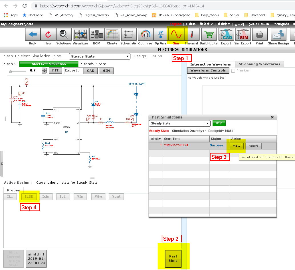

    尊敬的 Satoshi San:
    由此给您带来的不便、我们深表歉意。
    我们发现 LM3414的电气仿真运行正常、而 HV 版本的仿真结果不正确。 请确认相同吗?
    下面是打开 LM3414共享设计的链接[Vin = 21.6-26.4V、VF = 2.7V、No Of series LED = 4且 ILED = 0.35A]。
    打开上面的链接、  转至 Simulation (模拟)选项卡->单击过去的频率->单击 View (视图)->单击所需的探头以绘制下图中突出显示的波形。
    谢谢、此致、
    Harish

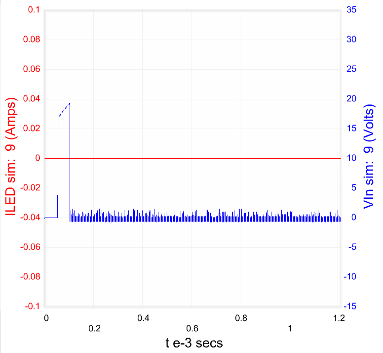

    尊敬的 Satoshi San:
    此问题现已解决、仿真工作正常、最新更新将在下一版本的 TI.com 上提供。
    Kiran Kumar
    尊敬的 Satoshi San:
    此版本现已完成、并且可以在 TI.com 上看到最新的更新。
    Kiran Kumar
