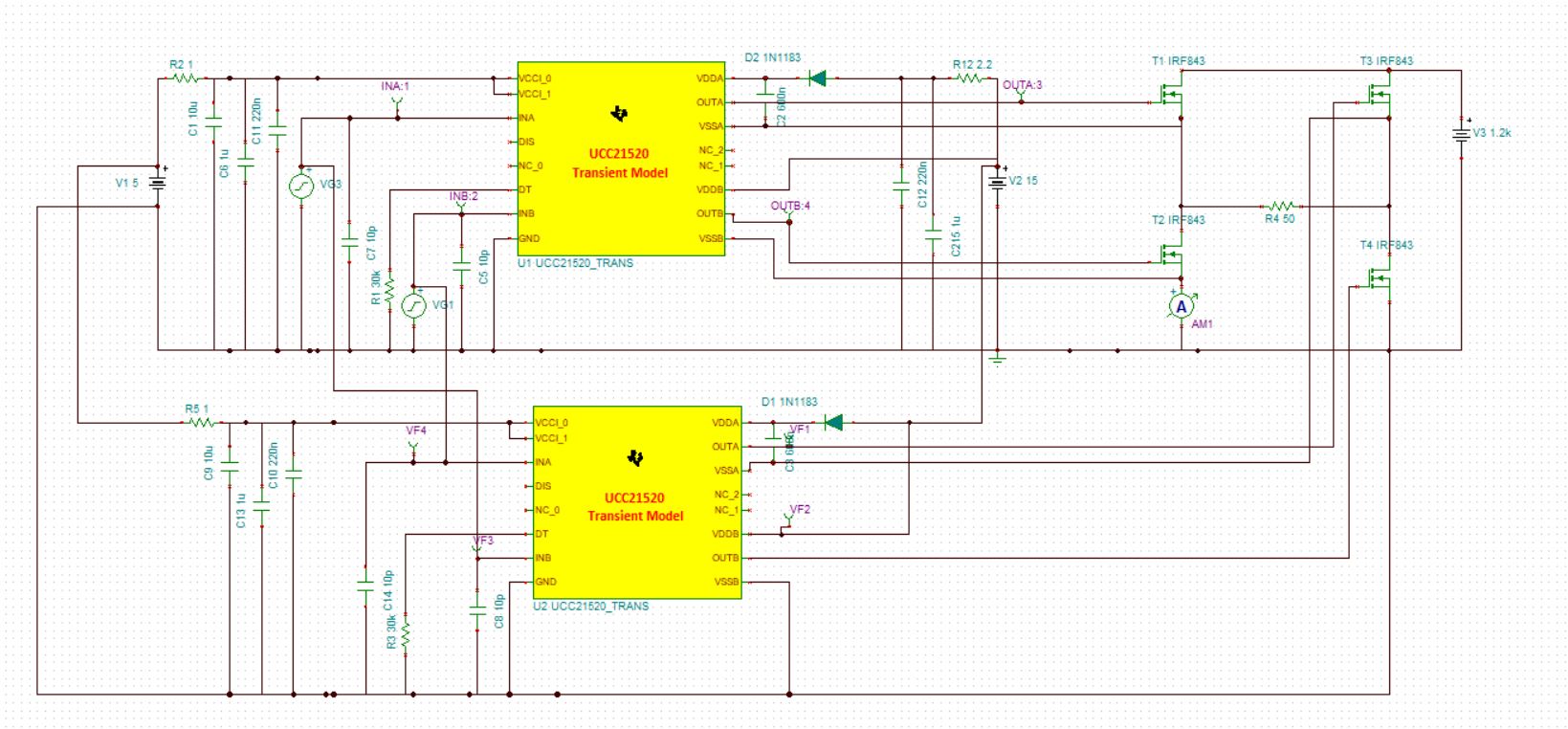

器件型号:UCC21520
主题中讨论的其他器件:TINA-TI
工具/软件:TINA-TI 或 Spice 模型
我正在尝试使用 UCC21520设计修改后的正弦波逆变器。 我尝试在 TINA 中模拟系统、但出于某种原因、它显示了收敛错误。 我正在通过自举电容器使用15V 浮动电源。
请访问 help.e2e.ti.com/.../Modified-sine-wave-inverter.TSC

    尊敬的 V Aneesh:
    我们已解决收敛错误。 原理图中使用的功率 MOSFET 不适用于1.2kV 电源、因此我们已将其替换为开关。
    如果您需要更多帮助、请告知我们。
