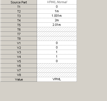

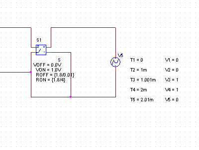

我对时间控制开关的功能有疑问。 我尝试在 tps62125输出上复制负载阶跃响应、但我认为我未正确配置时间控制开关。
当我运行瞬态分析时、开关似乎不工作、
    您好、 Umesh、
    您可以使用电压源(例如 VPWL)和如下所示的开关、为负载阶跃响应配置时间控制开关。
    此外、您还可以通过单击 VPWL 并在窗口中更改其即时时间来配置计时、如下所示。
    希望这将对您有所帮助。
