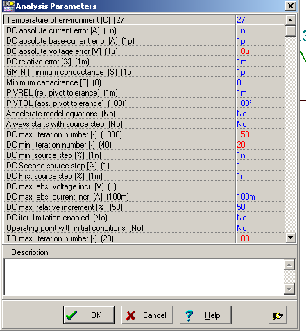

请告诉我有关 TPS74801 TINA-TI 仿真模型的信息。
我使用以下文件进行模拟启动。
e2e.ti.com/.../2072.TPS74801.tsc
但是、会显示以下错误、无法进行仿真。
请告诉我原因。

    请对以下快照中以红色显示的分析参数进行以下更改、以避免收敛错误。
    PFA 已附加 TPS74801.TSC 文件供您参考、下面是仿真结果的快照。
    e2e.ti.com/.../2671.TPS74801.TSC

    让我再了解一件有关收敛错误的事情。
    您能否 告诉我发生此错误的原因。
    请告诉我如何调整分析参数。
    我想知道您调整红色规格的指南。
    Tsukui Yusuke Tsukui
    您好、Yusuke、
    i) SPICE 直流和瞬态分析中非线性问题的解决方案(节点电压在特定容差限制内)是通过迭代解决方案找到的。
    如果节点电压在特定迭代次数内未趋稳、分析将发出错误消息、例如"Convergence error"。
    收敛问题通常与以下问题之一有关:
    电路拓扑
    2.设备建模
    仿真器设置
    如果由于上述任何一项导致电路误差而发生这种情况、则可以使用各种分析参数.Options 参数(如 Reltol、Vntol 和 Abstol)来更改解决方案容差限制。
    ii).请按照 TINA-TI 中的箭头符号的指示转到以下路径并放松或紧固这些参数以获得收敛问题的解决方案。
    ->分析->设置分析参数
    III)要了解有关分析参数的更多信息、请按照 TINA-TI 中的箭头符号进入以下路径
    ->分析->设置分析参数->帮助
