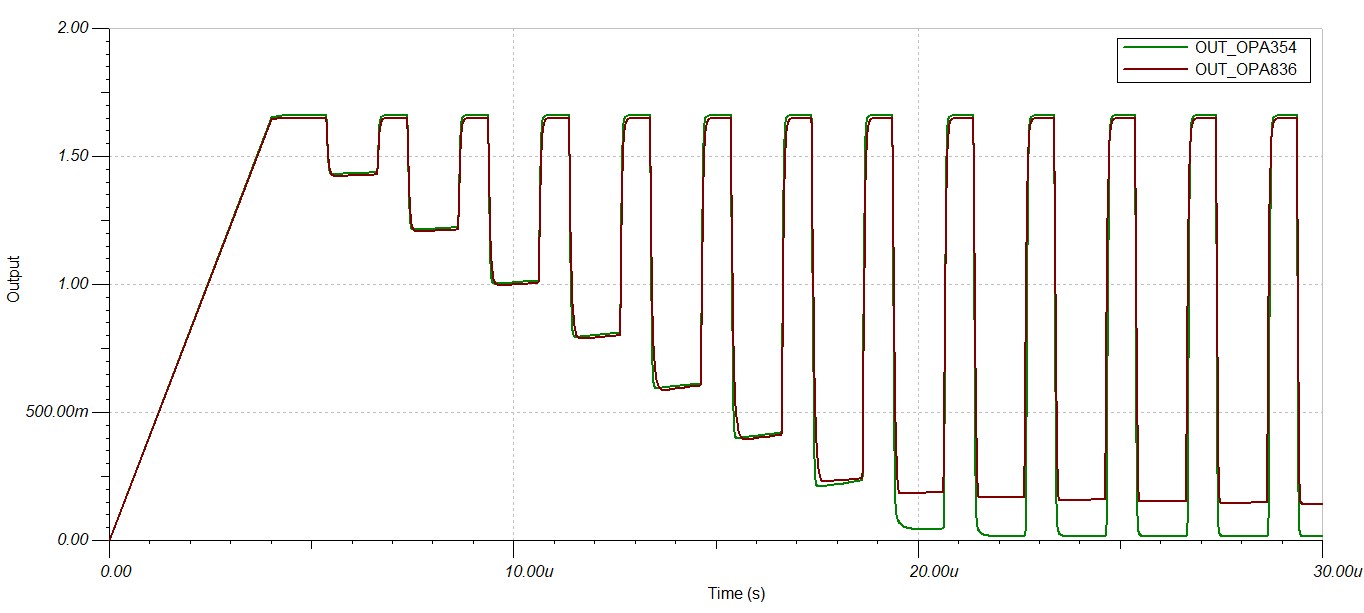

尊敬的 TI 用户:

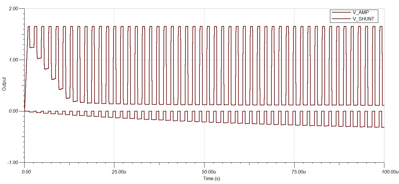

我对 TINA-TI 中 OPA836的仿真有疑问。 为了仔细检查我的低侧电流感应电路性能、我在 TINA-TI 中启动了一个仿真、您可以在附件中找到该仿真。
遗憾 的是、我看到 OPA836的输出电压至少可以达到110mV、而不是接近0V (请参阅图)。 当我将运算放大器与另一 个轨到轨运算放大器进行交换时、它会起作用。
那么、您能否告诉我、模型/仿真是否存在错误/误解、或者模型是否不够准确?
提前感谢。
David

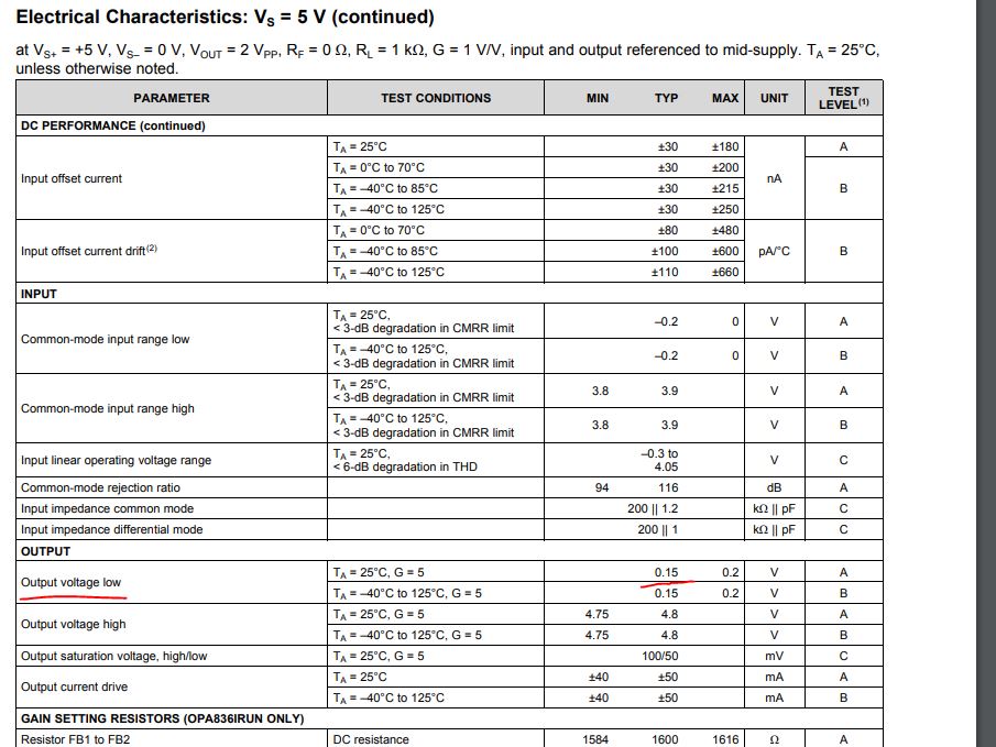

    请参阅 OPA836的数据表表数据中提到的输出摆幅。
    因此、根据摆幅的不同、根据 DS (以及模型中实现的)、低侧输出不应达到0V 或负电源电压

    对于 OPA354、我得到以下结果(与 OPA836相比)。
    我已经断开负载与 OPA836 (理想 ADC)的连接、但结果仍然是最小输出电压为112mV。
    因此、我将为 运算放大器设计最小输出电压为112mV 的电路。
    David
    是的、David。 OPA354的摆幅约为100mV。
    如果您希望输出更靠近电源轨、请选择输出摆幅更大的运算放大器。 (即 ΔV 更小)。
