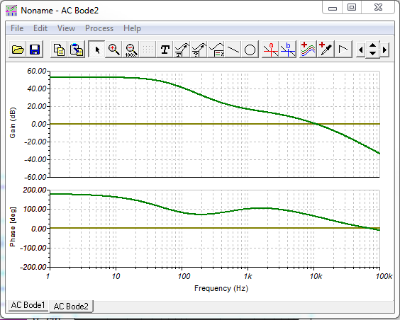

我有如下开环反馈电路的波特图:
顶部的图是增益。
如果频域中的增益、TINA 中的衰减= 1/增益、这是否可以取倒数?
还是某些电路可以实现这一点?

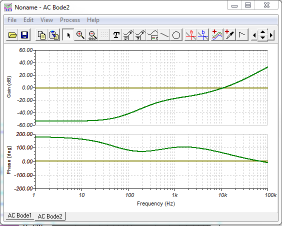

因此、幅度图如下所示:

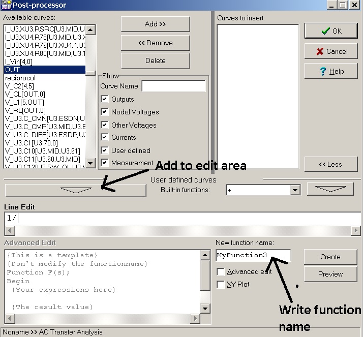

    您好 Igor、
    请转到图表窗口中的编辑、然后选择后处理器->选择更多
    -->转到行编辑-->在行 编辑中写入1/从可用曲线中选择输出曲线-->单击添加以编辑区域-->转到新函数名-->写入新函数名-->选择创建-->然后选择确定。
    我附加了扣件以供参考。

    大家好、Gyan、
    感谢您的快速响应、它非常有效!
    Igor
