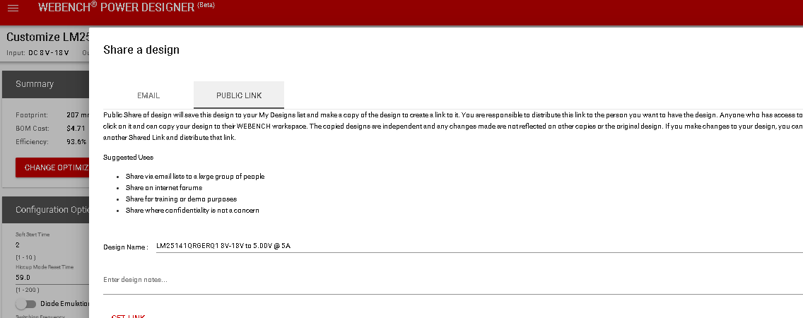

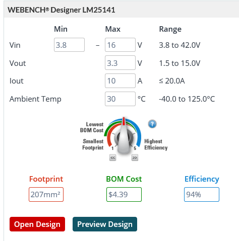

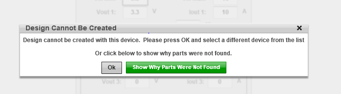

我无法打开 LM25141的 Webench 设计。 它在出错后抛出。 请帮助我解决此问题。

    您还可以使用 带有公共选项的共享设计与我们共享设计。

    请在下面找到设计条件。 找不到共享选项。

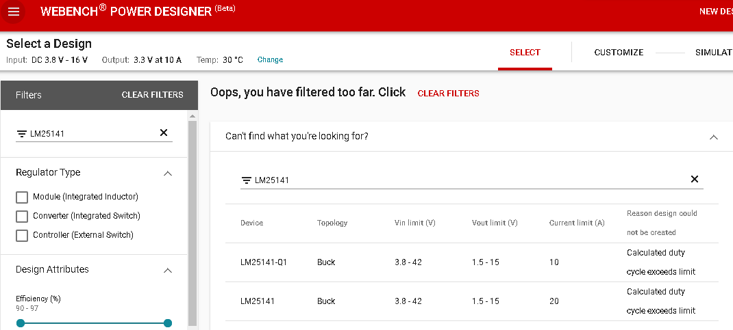

    请注意、在电流输入/输出条件下、由于占空比限制、设计失败。
    您可以将 Vinmin 增大至4.8V 以创建设计。
    我们还鼓励您使用 HTML 工具创建设计。
