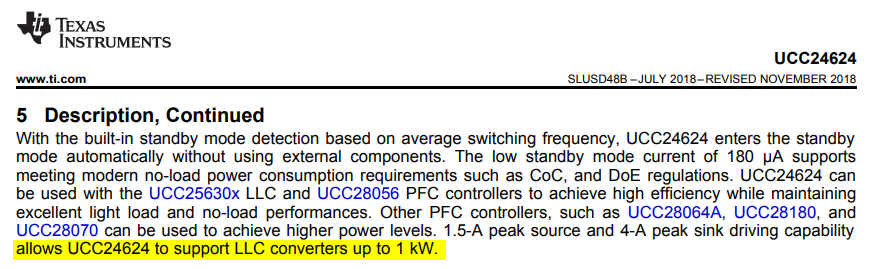

不是新年的好开端...根本无法让 WEBENCH 运行! 闪存和所有的一切都很好,Firefox 46也是。。。 输入的参数完全符合框规格、但故障显示99999、这是完全错误的。 从何处开始?
此致 Rich

    … 使用 UCC24624全桥相移设计的基本设置;输入电压最小值250Vdc、最大值360VDC;输出电压40V、输出电流37.5A。 f = 75KHz。 目前正在考虑100KHz 的工作频率、采用铁氧体磁珠。 输入的值位于设计括号内,给出了...强烈希望使用 IC 直接驱动 MOSFET。
    程序出现错误? 不确定是什么。
    丰富

    感谢您与我们联系。 UCC24624支持高达1KW 的输出功率、因此 WEBENCH 无法为要求1.5KW 输出功率的条件创建设计。 下面是 FYR 的数据表快照。 如有任何疑问、请告知我们。

    我看,你没有给我任何摆动空间。 我避免绑定额外的 MOSFET 驱动器的直接诱惑是、考虑相对较低频率的75KHz、检查较低电荷的 IGBT、但与所有折衷方案一样、在电流40A 时、仅 VCE 压降/耗散就不仅仅是一个功率肖特基二极管。 葬礼。         我可以降低电路电流、但这会为浪涌保留"什么都不做"。
    但是、如果程序可以在考虑40A 时标记功率过剩问题、则会很有用、并允许我继续而不标记功率问题。  我意识到与其他设计相比、我的应用程序只是一个单独的版本。
