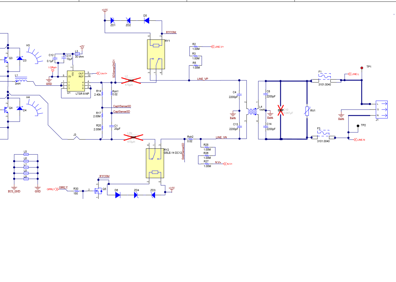

我正在使用 TIDM-HV-1PH-DCAC 参考设计开发新的逆变器设计。目前我正在设计 LCL 滤波器部分。我碰巧阅读了以下声明,该声明在第2.2.5节中编写
引用的"选择电网侧电感、使 LCL 谐振大于 FSW/6 "。
但我最主要的怀疑是,为什么选择的电感值是0.94mH?\
开关频率为20000Hz。
FSW/6的计算值为20000/6=3333.33Hz、选择0.94mH 的电感值将导致 LCL 滤波器谐振为5933.226Hz。即使引用的语句(表示 FSW/6为更大值)两种频率之间的差值似乎都接近2500Hz、这是一个巨大的差异 是否需要?请告诉我为什么没有选择一个值(对于电感器)、这样会导致一个接近3333.33Hz 的谐振频率?
此外、我碰巧看到 CF 的值正在计算中、我所附的原理图图像对于电网连接和正常条件都很常见?该值是根据 Excel 工作表计算的" \solutions\TIDM_hv_1ph_dcac\hardware\baseboard\calculation.xlsx 工作表→Grid Conn. Li、CF、LG、Sel "约为1.02uF、但遗憾的是、我在原理图中找不到任何此类值。。。。在何处实现?。电网连接侧的1mH 电感器、您使用设计中提供的 Excel 工作表计算得出的电感器吗?
    Amal、
    请阅读并网逆变器的 UG、其中说明了硬件所需的更改。
    请参阅3.1.1中的注释
    关于您对值选择的问题、要使共振3333、L 需要非常高、并且会增加转换器上的损耗。
    此设计的决定因素是 DigiKey 上现成的值、因此我们选择了电感器。
    在一个完整的终端设备中、将有几个其他因素决定选择。
    在 UG 第6节中提交的相关文档中有几个很好的参考资料,您可以阅读这些资料以了解有关此主题的更多信息。
    我们针对 THID 设计的目标是解释如何使用 MCU、而不是具有所有系统限制的功率级设计。
