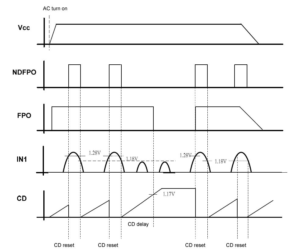

我们是否有交流欠压监控器、例如 IN1M101?
对我们来说似乎没有。
谢谢。

    您好、Michael、
    与客户确认后、他们需要 NDFPO 和 FPO 输出信号以及延迟设置功能。
    您可以参阅竞争对手数据表中的图、如下所示。 至于阈值、客户没有详细要求。
    我们是否有实现该功能的低成本解决方案?
    谢谢。
    Robin

    在调查要求后、 我相信我们有一个可以复制竞争对手功能的单个 IC 解决方案、因为它包括完全可编程的"CD 延迟"(我们称为"CWD 看门狗超时")和可编程上升沿延迟(我们称为"CRST 延迟")、这对于相移/干扰可能很有用 抗扰度。 除了低电压/欠压外、该解决方案还可以检测 IN1信号是否过压。
    TPS3850 www.ti.com/.../sbvs301a.pdf
    如果使用1.2V 型号、您可以直接将 IN1连接到"感应"、如果使用4%选项、则欠压下降阈值将设置为1.152V、过压阈值将设置为1.248V。 如果使用7%选项、则 UV 将设置为1.116V、OV 将设置为1.284V。 使用可调版本、您可以使用电阻分压器设置 UV 和 OV 阈值、因此这不是问题、可以进行调节。
    当 IN1上升到超过调整后的阈值时、TPS3850的复位输出将像 NDFPO 上升到上述值一样上升。 当 IN1下降至低于调整后的阈值时、复位输出将下降、正如 NDFPO 上升至上述值一样。 然后、这个复位输出被连接至 WDI 以监视何时缺少脉冲。 上面标记为 CD 延迟的持续时间由 TPS3850的 CWD 引脚上的 CWD 电容器设置。 当此延迟到期且没有下降沿到达上面的 IN1等检测输入时、/WDO 将像上面的 FPO 一样触发低电平。 复制该功能的关键在于、在 TPS3850的 CRST 引脚上使用100pF 将 TPS3850上的上升沿延迟设置为700us 的最小值。
    我们假设上述时序图中 IN1信号的频率是恒定的、例如50Hz 或60Hz。 在这种情况下、TPS3850的窗口看门狗功能不会导致任何问题、因为不会导致早期故障。
    请告诉我这是否合理、或者您是否有任何疑问。
    Michael

    (1)对于生成 NDPFO 的情况、只能使用 TPS3850H01、因为对于该器件、仅监测欠压情况、而不是用作窗口比较器。
    如果使用窗口比较器、我们必须确保分压器后交流电压的 VIT+(OV)>峰值、否则 nRESET 将在发生这种情况时变为低电平、这与 IN1M101不同。
    如果是这样的话、VHYST 的欠压大约为0.5%(0.2~0.8%)、这对于器件是固定的。 我们无法为受监控的电压设置上升沿和下降沿。
    (2)看门狗处于窗口模式。 只能选择1:8、3:4、1:2。
    例如、对于交流输入、50Hz 下的正常 NDPFO 间隔应为20ms。 为了避免早期故障、tWDL (max)必须小于20ms (甚至更小)。 如果 FPO 需要较长的延迟时间,我们应该选择1:8的比率,那么我们可以达到的最长时间大约为20ms*8。 它相对有限。
    如果我的理解有误、请随时纠正我的问题。

    1) 1)您提出了一个好问题。 理想情况下、我们希望使用 TPS3851、它仅是欠压监视器、但 TPS3851的问题是上升沿延迟固定为200ms、因此/RESET 输出在上升时延迟200ms。 对于 TPS3850、上升沿延迟是可编程的、因此我们可以通过将 CRST 设置为100pF 来将上升沿延迟设置为700us 的小值来解决该问题。 对于 TPS3850、为了使窗口电压监控工作、我们可以从/RESET 输出添加一个迟滞电阻器来感应输入以扩大窗口。
    2) 2)同样、理想情况下、我们希望使用 TPS3851、因为该器件具有标准看门狗、而不是窗口看门狗、但由于复位延迟、我们无法使用。 我想、通过将 TPS3850窗口比率设置为1/8并使用恒定频率信号、我们可以使用 CWD =无连接、SET0 = 0且 SET1 = 1的固定窗口配置、将下边界设置为典型值1.85ms、将上限设置为27.5ms。
    3) 3)另一个可能出现的问题是从感应输入转换开始的/RESET 转换之间的时序、以及这将如何影响 WDI 功能。 /RESET 变为低电平后、看门狗将忽略 WDI 输入(这可能仅在恢复高电平时才会成为问题、因为/RESET 必须在 WDI 接收到一个转换低电平之前处于逻辑高电平状态、 否则、WDI 将忽略转换、/WDO 输出将保持逻辑高电平)
    4) 4)我认为更可靠的解决方案是将电压检测和看门狗功能分离为2个单独的器件、原因有几:
    A)如果我们使用 TPS3803等电压检测器、则该器件仅具有欠压监控功能、因此可修复意外导致故障的过压问题。 与 TPS3850相比、TPS3803还具有5us 的上升沿延迟、TPS3850的最短延迟为700us、从而使时序更实时。 然后、使用 TPS3430等独立看门狗、可以使用1.85ms 的下边界和27.5ms 的上边界、就像 TPS3850一样、对看门狗超时进行编程。 我对此特定应用的双器件方法感觉更好、但我不知道双器件方法将满足客户的需求。 请提供反馈。
    Michael

    我同意您的看法、即2个芯片将更加稳健、因为当 nRESET 被置为有效时看门狗被禁用。
    但对于两个芯片、价格可能与竞争对手的价格不是那么有竞争力。 但我会尝试一下。
