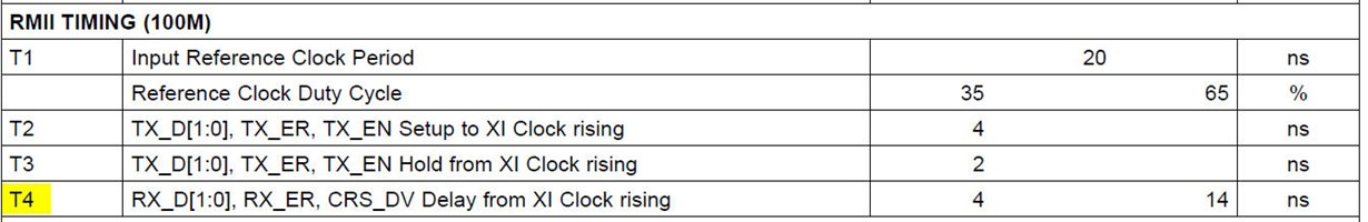

我不确定这是否是发布此内容的正确位置、但 DP83825I 以太网 PHY 数据表中似乎存在许多错误。 对于这么新的东西来说不是意外的
我认为图5中标记为 T2的值应标记为 T4。
根据文本:
表8中位5的文本似乎错误:

    尊敬的 David:
    -如图5所示、它是 RMII 时序表中的 T2。
    表8中位5的说明应如下:
    5. 自协商结束 RO 0 自协商结束:
    1 =自协商过程完成
    0 =自动协商过程未完成(仍在处理中、禁用或复位)

    那么、您是否同意图5中标记为 T2的值真正应该标记为 T4? 我应该提到、图4还有一个标有 T2的值、看起来与文本一致。
    这很重要、因为我需要为 RX_D、RX_ER 和 CRS_DV 配置 FPGA 输入延迟。 如果图5中的 T2是正确的标签、我无法这样做、因为它只有一个最小值。

    尊敬的 David:
    在图5中、显然 T2应标记为 T4。 T2和 T4的描述分别针对 TX 引脚(RMII 发送)和 RX 引脚(RMII 接收)。
    Hung Nguyen
