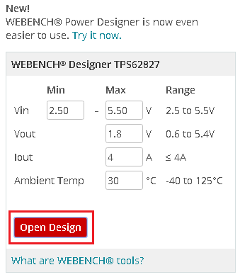

    TI 网站中存在的 PSpice 模型已加密。 因此、您将无法将其导入 TINA-TI。 我会请您按照以下步骤获取 TINA-TI 中的模型。
    在产品页面中、使用 WEBENCH 设计工具创建所需的设计、然后单击  Open Design。

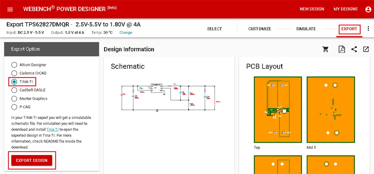

    2.在新窗口中打开设计后,选择 右上角的导出。 现在、请选择 TINA-TI 作为导出选项、然后单击导出设计。
    3.最后,导出完成后,系统将通知您下载导出的文件。 然后单击"Download"。 系统中将以.zip 格式下载.tsc 文件。
